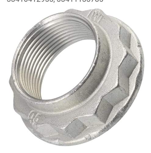

Hallo, Fotos mach ich noch... der Rost läuft direkt innen an der Radnabe raus. Früher waren hier wenigstens Abdeckkappen damit das nicht so schnell rosten kann.

Jetzt ist mir der Fall etwas klarer. Oft liegt es an den Achsmuttern ( Foto). Die sind in der Tat , was Korrosion betrifft, nicht sehr hochwertig. Deshalb dusche ich die bei jedem Räderwechsel mit Kupferpaste ( früher) oder Keramikspray (heute) ein.
Guter Tipp, probiere mal Keramikspray aus!
