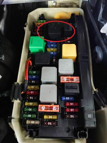

Hallo an alle elektrisch Versierten.
Nach vielen Stunden der Suche und dem Versuch den Fehler einzugrenzen,
habe ich nun etwas resigniert aufgegeben... Ich hoffe, hier vielleicht einen guten Tip zu bekommen.
Wagen ist ein A207, Bj.2011
Problem ist, dass der Bus nicht schlafen bleibt. Zwar fährt dieser nach dem Schließen soweit herunter,
dass der Ruhestrom bei ca. 80mA liegt, jedoch wacht dieser nach weiteren 3 Minuten und 40 Sekunden wieder auf. Hierbei schaltet das Motorstromkreis-Relais im vorderen SAM und die Fußraumbeleuchtung geht an.
Das ganze dauert ca. 1 Minute, bevort der Bus sich wieder schlafen legt. Nach weiteren 3.40 Min beginnt das Spiel von vorne.
Mein Stand aktuell ist, dass das SAM hinten verantwortlich sein könnte. Stecke ich dieses am CAN Gateway ab, bleibt der BUS schlafen, allerdings (klar) geht dann nichts mehr.
Also hab ich als nächstes alle(!) Sicherungen und Relais des hinteren SAM gezogen, nachdem der BUS eingeschlafen war...wodurch er auch nicht aufgewacht ist...aber, der ursprüngliche Fehler, ist immer noch da
gewesen...heißt, der BUS wacht nach kurzer Zeit auf, Relais schaltet...etc.
Erst, wenn ich den Hauptstecker des SAM (9I) abstecke, wacht der BUS wiederum nicht mehr auf.
PS... hab keine STAR Diagnose, aber ein Fremdtool. Es wurde zwischenzeitlich sogar ein "Buswachhalter" erkannt. Aber weiter komme ich damit nicht.
Hatte vielleicht irgendjemand solche oder ähnliche Symptome...oder einen Tip, wie ich weiter vorgehen sollte? Oder bleibt mir der Weg zu MB nicht erspart...in der Hoffnung auf einen talentierten Elektriker zu treffen, der weiß, was zu tun wäre.
Danke für jede Hilfe!

Wo ist das Relais das „klackt“? Im vorderen oder hinteren SAM?
Themenstarteram 8. März 2022 um 6:30
Vielen Dank schon mal für alle Antworten! Der Wagen hat kein EDW. Es klackt das Relais für den Motorstromkreis.

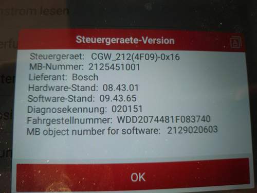

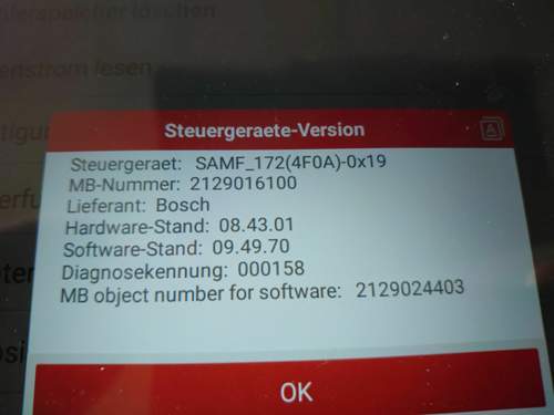

Für die Busüberwachung ist im SAM Front das dort integrierte CGW zuständig. Das SAM Rear würde ich da eher nicht als Verursacher sehen.
Laut WIS gab es eine Reihe von Updates für das SAM Front und das CGW. Weißt Du ob die auch tatsächlich durchgeführt worden sind?
Themenstarteram 8. März 2022 um 11:20
Nein...das weiß ich nicht. Kann ich den SW Stand auslesen und ggf. mit den aktuellen vergleichen? Könntest du mir die aktuellen Stände nennen?
