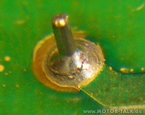

Hallo Leute.
Ich habe ein mega Porblem und weiß so langsam auch nicht mehr weiter.
Ich habe mir ein Clarion NX503E in meinen Vectra gebaut. Das alte Radio NCDC 2013 habe ich dahinter gebaut, bzw nur die Platine und dort den iso strom stecker und den canbus stecker hinein gesteckt.
In das Clarion habe ich nur den Lautsprecher Iso Stecker hinein gesteckt und ne neue Stromleitung gezogen.
Das Calrion funktioniert einwandfrei, nur der BC spinnt total. Der geht entweder alle paar minuten aus oder startet erst gar nicht. Trennt man das Stromkabel vom BC und steckt es wieder dran, funktioniert der BC wieder. Er flackert kurz aber bleibt dann an. Beim nächsten Autostart, ist der BC wieder aus.
Weiß vll einer woran das liegen kann?
Danke im voraus.
Gruß, Kevin

Hallo Leute.
Ich habe mir ein Clarion NX503E in meinen Vectra C einbauen lassen. Vorher war dort das NCDC2013 verbaut. Die Jungs von der Werkstatt haben das NCDC komplett auseinander genommen und nur noch die platine hinter das andere Radio gebaut, sodass ich den BC benutzen kann übers Lenkrad.
Soweit so gut, aber mir is aufgefallen, wenn ich durch die gegend fahre und dann zb zum tanken halt und das auto aus mache und anschlißend wieder an mache, geht der BC nicht mehr an. Fahre ich dann 5 min geht dieser in der Regel wieder an.
Zudem pitschen die Boxen, wenn ich mit zündung zu lang im auto saß und dann erst den wagen starte. Mache ich mein auto in einem rutsch an ohne 5 min die zündung an zu haben, machen die Boxen keinen muks.
Weiß jemand, woran das liegen kann?
Danke im voraus.
Gruß Kevin

Aber ich habe doch das original Radio drin um den bc zu Nutzen an der lenkradfernbedienung! Dieses liegt im Handschuhfach. Ich habe lediglich den Stecker mit den Leitungen der Boxen im Radio! Dann habe ich Masse und Spannung neu gezogen und diese an das neue Radio angebracht!
Ich habe natürlich die Pläne der Schaltung...
Nur verstehe ich nicht warum der Bildschirm manchmal aus geht dabei ja nur der Stecker der Lautsprecher nicht im original ncdc2013 drin steckt.
Selbst als ich alle 3 Stecker ins ncdc gepackt habe, hatte ich das Problem mit dem Bildschirm.
Kann das sein das dass Ncdc einen weg hat?

Dein BC zeigt die typischen Symptome eines Kontaktproblems in der Stromversorgung, z.B. kalte Lötstelle.
