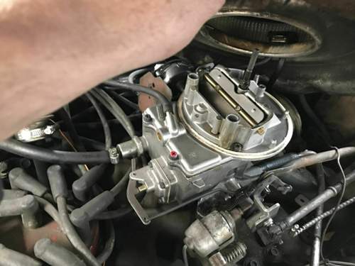

@Zoli. schrieb am 29. November 2018 um 14:00:32 Uhr:
Kommt!
Also einen 2-fach Vergaser hast Du schon mal. Spricht also schon mal für die kleineren Köpfe.
Aber der Sticker sagt aus, daß Du einen 351er M Motor hast. Mit den M-Motoren kenne ich mich allerdings gar nicht aus. Vielleicht meldet sich noch jemand, der sich damit gut auskennt, wie zu Besp. "dagehtshin"
Wieviel PS steht denn in Deinem Brief. Ich weiß nur, daß die extrem wenig PS hatten um die 156 - 165 PS, allerdings ein gutes Drehmoment aufwiesen.

Stimmt,es sind 165 PS eingetragen,das 351 M sehe ich bei der Engine Family? Ich habe halt nur die Befürchtung daß in all den Jahren irgendjemand einen anderen Motor eingebaut hat...
Weil ja laut Wasseranschluß und den 8 Schrauben am Decken einiges für einen Cleveland spricht .Danke erstmal daß ich nun weiß daß es ein "modified" ist!
