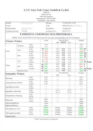

moin,
also ich hab nun alles erledigt. zwei neuen Stoßdämpfer vorne gewechselt. vorne und hinten 30mm Tiefergelegt. überall die Gummilager von Achsteile geprüft (war nichts zu merken.). schön sah es ja aus aber auf der Autobahn ab 100km/h hat sich wie ein dacia verhalten. dann war ich beim ATU zum Achsvermessung. hat sich aber nicht geklappt weil die Spurstangen voll korrodiert waren. also die Spurstangen mit a Axialgelenk von Lemförder gewechselt und wieder zum ATU gebracht. Die meinten Achsvermessung und probefahrt wäre erfolgreich erledigt. hab auch selber auf Autobahn bis 230km/h gefahren und alles fült in ordnung und sicher. überrachend war aber der achsvermessungsprotokoll 🙁
ATU gibt ihre Kunden der Protokoll in schwarz weiß damit keiner versteht das gute von schlechte. Sauerei . hab aber selber wieder verfärbt da ich mich auskenne.
Was meint ihr? so weiter fahren oder 10 Querlenkern bestellen? 😁 😁
Achsvermessungsprotokoll bmw F10 ATU
Das Protokoll kann man wohl auch interpretieren wenn’s schwarz weiß ist. Die min/max werte stehen doch da. Wird ja wohl jeder in der Lage sein, ist werte mit der soll-Range zu vergleichen. Gibt ja auch Leute mit rot/grün Schwäche oder die komplett farbenblind sind. 😁
@steffmaster78 schrieb am 20. August 2022 um 14:56:44 Uhr:
Da hast du recht 😁 so sieht aber trotzdem viel einfacher aus 😁
