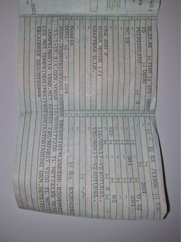

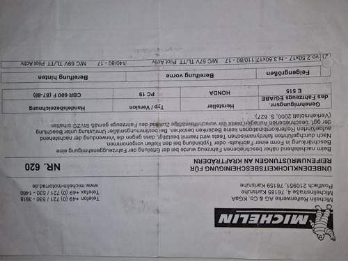

Seid gegrüßt liebe Leute. Ich möchte neue Reifen für meine cbr600 PC 19 kaufen und bin aufgrund dieses Vorgaben und Regelirrsinns reichlich verunsichert.
Ich poste einfach mal den fahrzeugschein und eine unbedenklichkeitsbescheinigung vom vorbesitzer mit den aktuellen Reifen ( die mir aber zu teuer sind )
Habe außerdem gelesen das eine ubedenklichkeitsbescheinigung nicht mehr ausreicht.
Kann ich mir den hersteller jetzt nun aussuchen wenn ich mich jediglich an die Angaben im Fahrzeugschein 15.1-3 halte ?
Vielen dank ??
Unbedenklichkeitsbescheinigung
Fahrzeugschein

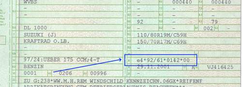

Dein Fahrzeug hat noch eine nationale Zulassung bzw. KBA-Zulassung. Damit entfällt für dieses Kfz die Herstellerbindung in der Zulassungsbescheinigung leider NICHT.
Du bist somit sowohl an den Reifenhersteller, als auch an die eingetragene Reifendimension gebunden. Jede diesbezügliche Änderung bedarf einer Abnahme (DEKRA,TÜV usw.) und Eintragung in die Zulassungsbescheinigung. Herstellerfreigaben sind lediglich für eine Abnahme hilfreich, reichen aber alleine nicht aus.
Der Wegfall der Herstellerbindung gilt nur für für Motorräder mit EU-Zulassung. Die gab es jedoch erst ab Ende der 90er. Hier reicht das Mitführen der Freigabe/Unbedenklichkeitsbescheinigung eines anderen Reifenherstellers bei Einhaltung der eingetragenen Reifendimension. Bei Änderungen der Dimension(en) muss jedoch ebenfalls eine Abnahme/Eintragung erfolgen.

Also im fahrzeugschein unter 15.1-3 stehen ja nur die vorgegeben Dimensionen. Weiter unten bei Ausnahmen stehen die metzler mit ,zumindest beim Hinterrad abweichenden Dimensionen.
Welche Reifen muss ich nun kaufen ?
Die Metzler die Schein stehen?
Die momentanen Reifen sind die teuren Michelin (230euro das stück) mit denen hat der vorbesitzer tüv bekommen mit unbedenklichkeitsbescheinigung.
Sind aber im fahrzwugschein nicht erwähnt.

(A) Du kannst die unten eingetragenen Metzeler kaufen, sofern die so noch erhältlich sind (ich hatte das mal bei einer Transalp, dass die vorgeschriebenen Bereifungen gar nicht mehr gefertigt wurden)
(B) Da bin ich aber nicht 100% sicher ... ich gehe allerdings davon aus, dass es zu den oben eingetragenen Reifen ebenfalls eine Herstellerbindung gab und sich der letzte Satz unten darauf bezieht: "Reifenfabrikatsbindung lt. Betriebserlaubnis beachten". Da würde ich morgen mal bei DEKRA oder TÜV anrufen. Mir hatte bei der Problematik mit der Transalp ein DEKRA-Sachverständiger ausführlich Auskunft erteilt (die hatte zum Glück bereits eine EU-Zulassung 😉 )

Fahrzeuge mit EU-Zulassung sind fein raus: da müssen nur die Reifen den eingetragenen Daten (oder besser) entsprechen, aber nicht bei Fahrzeugen mit deutscher Betriebserlaubnis.
