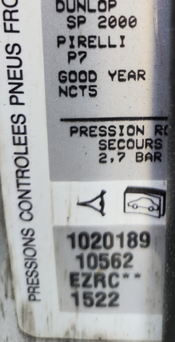

StartseiteForumAutoPeugeot3er307Hilfe bei Orga NummerHilfe bei Orga Nummer1 AntwortenNeuester Beitrag am 20. August 2025 um 15:12Peugeot 307 (3B) CCbeliteThemenstarteram 20. August 2025 um 14:59Guten Tag. Sehe ich richtig dass meine Orga Nr die 10201 ist ? Ich suche gerade Spurstangen , welche es bis 10310 und ab 10310 gibt.1 AntwortenSeite 11 von 1206driveram 20. August 2025 um 15:12Ja, richtig. 10201 ist die ORGA Nummer und 89 der Produktionsort.Seite 11 von 1Deine AntwortAntwort schreiben
