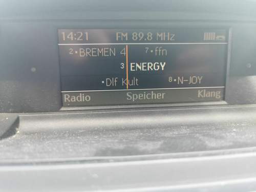

ich habe folgendes Problem. Ich habe mir einen c230 Bj 07 gekauft und verbaut war ein kleines Command System. Eigentlich hatte ich nur CD und AUX zur Auswahl für Musik etc. Nun habe ich ein Android System verbaut was auch wunderbar funktioniert. Heute habe ich eine Rückfahrkamera verbaut so wie es sein sollte laut dem Bild. Was soll ich sagen? Es Funktioniert nicht. In den Video`s hatte ich desöfteren gesehen, dass die Rückfahr Funktion im Command Freigeschaltet werden muss aber dieses Menü für die Backup Camera ist einfach nicht vorhanden. Ist auch eine Totale abgespeckte Version im Engineering Menü bzw Geheim Menü. Auswählen kann ich so gut wie nix dort. Wie kriege ich diese Kamera nun zum laufen? Ich hoffe, dass mir jemand helfen kann.
LG Tina
Als Bild habe ich das alte System mal mit hochgeladen.
Altes System

Hallo Tina
Für mich ist das ein Audio 20 und kein Comand System. Das hat nach meinem Kenntnisstand normal gar keine Anschlussmöglichkeiten für eine Kamera. Also gibt es dafür auch keine Einstellungen im Engineering Menü.
Du hast jetzt also ein Android System dazwischen geschaltet. Also einen externen Monitor mit Elektronik davor montiert. Daran sollte die Kamera angeschlossen werden wenn du nicht ein ganz abgespecktes Gerät ohne diese Option gekauft hast.

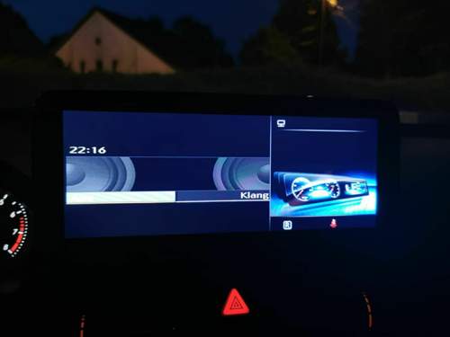

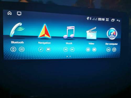

Nee es sind keine LED`S verbaut 🙂 Stimmt einmal komplett wechseln.. dann schauen was er dann tut 🙂. Wie gesagt ich werde mich morgen erstmal dran machen und die Stromquelle ändern. Ich hänge auch 2 Bilder vom Menü bei. Ich befürchte, dass der nicht umschaltet? Ich habe zu diesem Thema schon sämtliche Seiten durch und durch die Verzweiflung habe ich direkt ein Thema eröffnet ohne zu suchen. Werde mir auch dieses zu Herzen nehmen 🙂
Links einmal das Menü und rechts was er tut wenn der Rückwärtsgang eingelegt ist.
LG
Normal
Rueck

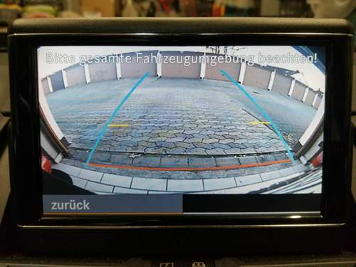

Wenn du den Rückwärtsgang einlegst erscheint also das zweite Bild was du hier eingestellt hast? Das "R" auf dem Bild könnte ja für Rear oder Rückwärts stehen.
Die Größe des Bildausschnittes kann vielleicht noch in einem Menü eingestellt werden oder richtet sich selber mit der dann irgendwann funktionierenden Kamera ein.

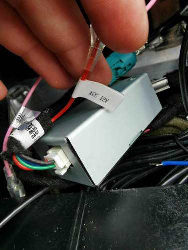

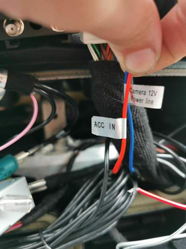

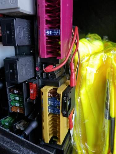

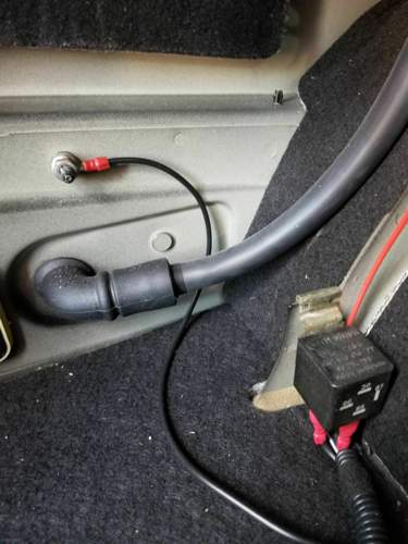

So hier auch noch zwei Fotos. Das erste von einer sauberen Dauerplus Versorgung die ich dann noch mit einer 1A Sicherung abgesichert habe. Das Relais im zweiten Foto wird von einer Rückfahrleuchte eingeschaltet und schaltet dann diese "saubere" Spannung vom SAM Rear zur Kamera.
Wenn du nicht so einen Aufwand betreiben willst, noch einmal der Hinweis auf die Steckdose. Dann ist die Kamera mit Schlüssel im Zündschloss aber immer eingeschaltet.
Und natürlich die Option mit dem "CAN Bus Filter".
Dazu auch das noch für die Zweifler: NEIN diese kleine Relaisspule parallel zu einer Rückfahrleuchte verdrahtet erzeugt keine Fehlermeldung.
+ Versorgung SAM Rear
Relais für Kamera

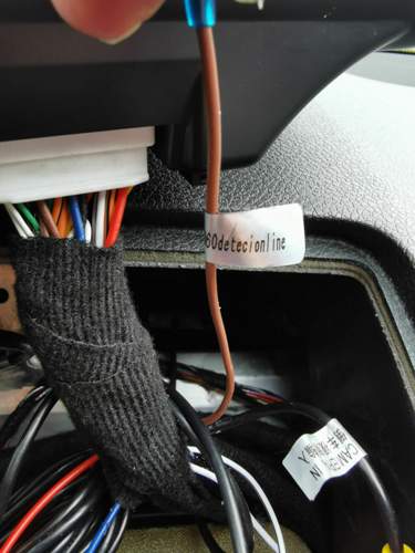

Hey ich hoffe euch geht es gut. Ich habe die Bilder an freien Adern gemacht die beschriftet sind. Plus habe ich von der rückleuchten genommen. Lg
Img-20210726
Img-20210726
Img-20210726
