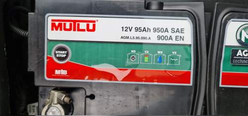

das sind aber viele Fehler und
»Spannung: 12.00 V, Spannung: 11.83 V, Spannung: 11.63 V, Spannung: 11.42 V«
sieht für mich nach schwacher Batterie und Unterspannung aus.
Als Erstes würde ich Batterie und Lichtmaschine mal überprüfen, z. B. durch Bordspannung mit und ohne Motorlauf messen und die Batterie mal ordentlich aufladen.
Wenn die Spannung wieder deutlich über 12 Volt ist (z. B. 12,3 Volt) die Fehler löschen und beobachten, ob die wieder kommen.

Ok. Danke schonmal. Dann werde ich das mal prüfen. Was muss da für eine Batterie drin sein? Oder ist das egal?
da du uns keine Daten zum Wagen gegeben hast, kann man die Frage schlecht beantworten. Am besten machst du das rein, was vorgesehen ist – also den Typ, der wahrscheinlich jetzt eingebaut ist, leichte Abweichungen sind OK.
Themenstarteram 8. Mai 2023 um 17:07
Ok. Derzeit habe ich diese Batterie drin. Hätte aber von einem anderen noch eine Varta die ich da rein packen könnte. Hab mal was davon gehört das man die anlernen muss. Es handelt sich um einen A6 4f Avant Baujahr 11.2008 3.0 TFSI. Standheizung und Lüftung.
das passt zur Standheizung, meine zwei ehemaligen 4F hatten auch Standheizung und eine 92 Ah AGM Batterie von Varta ab Werk und ich habe die gegen eine 95 Ah AGM von Varta getauscht.
Wenn die andere (Varta) dieselben ohne ähnliche Werte hat, sollte es keine Probleme geben. Anlernen sollte man, wenn man die Mittel hat, auf jeden Fall, aber zur Not lernt der BEM die neue Batterie auch von selbst an. Das dauert halt seine Zeit und es könnte Abschaltungen von Komfort-Verbrauchern (Sitzheizung, Innenbeleuchtung usw.) geben.
Themenstarteram 8. Mai 2023 um 19:48
Ok. Also sagst du am besten die Varta einbauen wenn diese von den Werten größer bzw gleich groß ist? Das anlernen sollte ich hinbekommen. Habe vcds.
ja, wenn die Varta auch eine AGM-Batterie ist, mit ähnlichen Werten, dann sollte es keine Probleme geben. Du solltest aber keine 95 Ah AGM-Batterie durch eine normale 110 Ah Batterie ersetzen.

Hab da noch ne andere Frage. Kann man die "Fremdbatterie" die ich habe auch laden und anlernen? Wenn dies nicht passiert ist?
ohne zu wissen, was das für eine Batterie ist, kann man nichts dazu sagen.
Themenstarteram 10. Mai 2023 um 4:12
Ich hab doch weiter oben ein Bild gepostet
Du hast bei dem Bild aber folgenden Text geschrieben:
Bei der Frage nach einer ERSATZ-Batterie gehe ich davon aus, dass die noch im Lager oder in der Gage usw. steht und auf den Einbau wartet.
Funktionieren müsste es damit, aber für Batterien der die Firma MUTLU kenne ich keinen BEM-Code. Ich würde da auch einfach den BEM-Code der Varta 92 Ah AGM benutzen und nur die letzte Stelle der Seriennummer verändern.
