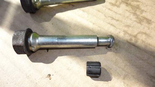

Hast du nur vorne die Bremse komplett erneuert oder auch an der Hinterachse?

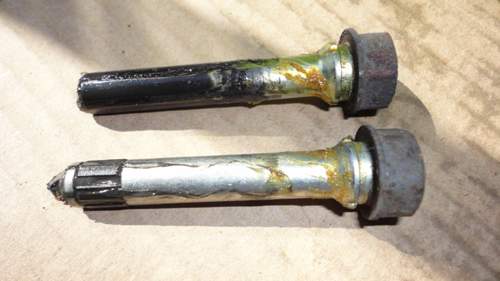

Ich damals am Corsa D eine Unwucht wegen der hinteren Bremse.
Der Bremssattel ging nicht zurück und die Bremsen liefen heiß.
Die Ursache waren aufgequollene Gummis in den Bremssattelführungen.
Gummis weg gelassen und das Problem war behoben.
Anbei ein paar Bilder was ich meine.
Der Vorbesitzer hatte ein falsche Fett verwendet zur Schmierung der Bolzen und das lies die Gummis aufquellen.
Auch die Beläge hatten sich von der Bremsträgerplatte gelöst.

Vorne und hinten komplett alles neu, Träger, Sättel, Scheiben und Beläge ist alles frei wird auch nichts warm etc.
Schaut übel aus 🙁
Sättel hatten wir letztens mal hier, Billigmarke gepaart mit Unwucht.
Dann Ate verbaut und Ruhe war..
