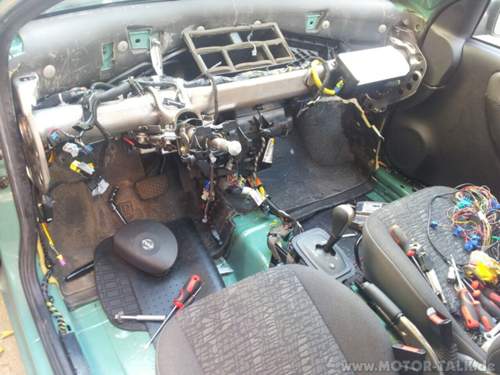

Hallo Freunde,

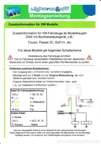

ich habe wieder mal ein Technisches Problem und zwar bin ich dabei die Lichtautomatik von Valeo in mein Omi zu verbauen ich habe es wie folgt angeschlossen wie es auf dem Bild img-0001 zu sehen ist.

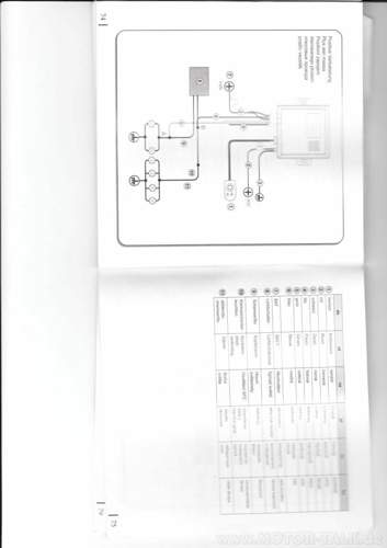

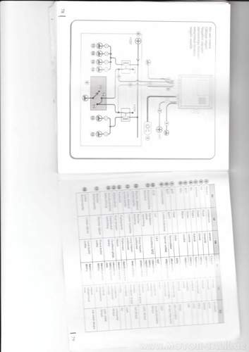

Ich habe auch mal die anderen Anschluss varieanten hochgeladen.
Hauptkabel: an Lichtschalter
ROT -> KL.30 +12V an ROT 2.5qmm
LILA -> Frei
GRÜN -> Abblendlicht an Weiß/Gelb 2.5qmm
BLAU -> Frei
Andere Kabel:
Rot -> Acc +12V Kl. 15 an Schwarz 0.75qmm
Schwarz -> - Masse an Braun 0.75qmm
So ist es bei mir gerade angeschlossen und es tut sich nichts, wie so es auch anders sein.
Es könnte ja mal einfach sein (lach). So und nun brauche ich eure Hilfe da es ja bei mir nicht funktioniert habt ihr eine andere Lösung habe ich was übersehen??? Ist das Abblendlicht eigentlich Positiv oder Negative geschaltet???

Hallo!
auf den Kabeln stehen doch Nummern drauf+Kabelfarben!
wenn ich den Plan so schnell überfliege.
würde es mal so Schnelltesten-
Kabel 1      -Sensor
Kabel  2    -Rot- Dauerplus 12 V  ,Opel Sicherung F29
Kabel 4      -Lila-Standlicht links   .Opel  Sicherung F23     grau/schwarz
Kabel 5      -Grün  - Abblendlicht   , Opel Kabel  Sicherung F22 oder 31 gelb
oder gelb/weiß am Lichtschalter
Kabel 6      -Gelb  -Standlicht rechts ,Opel  Sicherung F30  grau/rot
Kabel 7      -Blau   -Kennzeichenlicht  , Opel  Sicherung F26  grau/grün
andere Kabel
Kabel 2      -Rot    -geschaltetes Plus,Klemme 15   ,Opel Sicherung 8  schwarz
Kabel 3      -Schwarz    -Masse       ,Opel alle Kabel die Braun sind!
evtl hast DU nur die beiden roten Kabel verwechselt,deswegen die Kabelnummern!
mfg

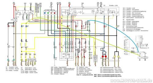

Anschließen würde ich das direkt am Sicherungspanel, da liegen alle Spannungen.
Die Schaltleitungen an die gelbe Leitung (Abblendlicht) der Sicherungen F22 & F31 und den den Stecker des XC direkt an die Brücke, oder rückseitig an eine der verbundenen Leitungen die die Rücklichter und das Standlicht schalten.
Eine weitere Möglichkeit wäre direkt am Lichtschalterstecker, auch da sind alle Spannungen vorhanden.

beim Abdunkeln des Sensors geht wohl nichts!
falls DU das Standlicht mit angeklemmt hast,so sollte der Sensor bei
Lichteinfall das Standlicht vorne  anschalten,wenn das Abblendlicht ausgeht!
Omega hat ein positives Schaltschema!
Gedanken-
Wenn DU auf die beiden Sicherungen F22 und F31 mit hilfe eines Kabels
eine Spannung gibst,so müssen deine Abblendlichter leuchten,bei Zündung an!
-funktioniert dieses ja oder nein!
ja,sie leuchten !
nein,sie leuchten nicht! Leuchtmittel defekt,Sicherungen F22 und F31 defekt,keine
Masse an den Abblendleuchtmitteln!
geht das Fernlicht,ja(Masse ist vorhanden)!
nächstes,hat das Valeo Teil eine Dauerplusversorgung auf dem Kabel 2(Rot) ohne
das die Zündung eingeschaltet ist ja oder nein!
das Valeo-Teil muß ja eine Dauerplusversorgung haben,sonst hat es keine Spannung
um die Abblendlichter oder die Standlichter anschalten,der Sensor hätte in diesem
Fall auch keine Spannungsversorgung zum Valeo Light on/off !
Masse(Kabel 3,schwarz) zum schalten vom Valeo-Teil muß auch vorhanden
sein,sonst passiert da nichts!
eigentlich doch einfach,grins!
mfg
