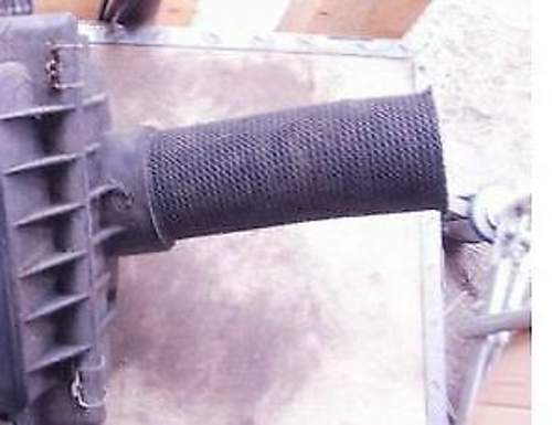

Hey,
gibt es den Schlauch ( Siehe Bild ) auch einzeln, oder braucht man gleich den ganzen Lufi-Kasten.
Luftfilter-schlauch
