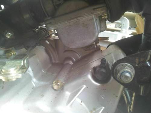

Schaut euch mal bitte die Bilder an, vielleicht könnt ihr mir weiterhelfen.

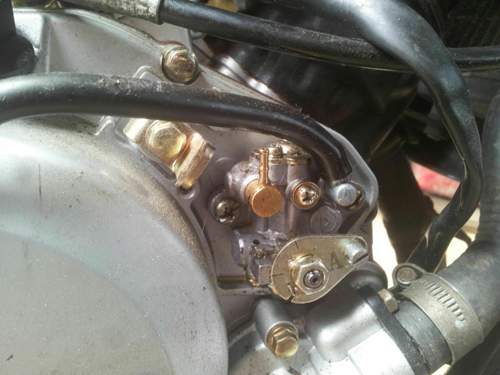

Am Vergaser und an der Ölpumpe(?) sieht es aus wie wenn ein Schlauch fehlt. Ebenso ist oben am Getriebe ein schwarzer Nippel..gehört hier ein Schlauch drauf oder ist das nur die Entlüftung?

Ölpumpe
Veragser/Getriebe

Bei der Ölpumpe fehlt der Schlauch, der zum Vergaser geht. Also auch keine Schmierung. ACHTUNG! Wenn du den Motor so laufen lässt kommt mit der Zeit sicher ein Kolbenfresser.
Bild 2: Das ist der Überlauf von der Schwimmerkammer. Ist jetzt nicht wichtig. Das soll verhindern, das Benzin auf den Motor läuft, wenn der mal überläuft. Würde ich mal machen, ist aber nichts gravierendes. Der schwarze Nippel vom Getriebe habe ich jetzt ehrlich gesagt keinen Plan
Achja, am Vergaser müsste dann auch ner schwarze kleine Schlauch fehlen. Oder lose dran hängen. Der gehört dann an die Ölpumpe

Dann lag meine Vermutung richtig mit dem Schlauch zwischen Vergaser und Pumpe.
Werde jetzt mal alle Teile duchgehen und Fehlende ersetzen. Neue Öle rein und co rein und dann testen.
Beim Überlauf steck ich also nur einen Schlauch mit Ende nach unten vom Moped drauf.
Es fehlt nicht nur der Schlauch an der Ölpumpe, es fehlt auch der Zug und ganz wichtig, wenn der Schlauch drauf ist muss die Entlüftet werden an der mittleren Schraube glaub ich.

Der Deckel von dem Wasserbehälter ist auch weg der schwarze Nippel am Getriebe ist eine Entlüftung, hab ich bei mir auch. Nur das da jetzt ein Schlauch raushängt.

wie entlüfte ich denn die Ölpumpe??
Wenn Du dem Gaszug folgst findest Du einen Verteiler, da teilt sich der Gaszug in Gas und Ölzug.

Die große Schraube oben mittig müsste zum Entlüften sein.

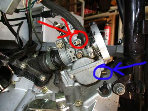

Habe nach der Ölpumpe geschaut und den passenden Zug..allerdings habe ich am Gaszug nirgends eine Abzweigung finden können(nehme an er hat Mischung verwendet und einen anderen Zug verbaut..warum auch immer) Beim betrachten des Vergaser ist mir aufgefallen, dass der untere Nippel (blau gekennzeichnet) einen größeren Durchmesser als der Nippel an der Ölpumpe hat. Außerdem läuft bei diesem Nippel Benzin raus wenn ich den Vergaser kipp.Ist das normal?
Zudem hat es oben links und rechts am Vergaser (rot gekennzeichnet) ein Nippel mit kleinem Loch wo auch Benzin beim kippen rausläuft, dies müsste der Überlauf sein, richtig?
Die andre Frage ist, ob dass überhaupt der richtige Vergaser ist, da ein Alurohr und Dichtmasse zwischen Ansaugstutzen und Vergaser sitzt. Hersteller ist "Mikuni".

Vergaser-3
Vergaser-2

Da würde ich mal das Getriebeöl ablassen und erneuern, vielleicht ist das Getriebewellen Geräusch dann weg. Ansonsten hast da gut zu tun. Die roten Stellen am Vergaser können kein Überlauf sein, der ist sinnigerweise meist ganz unten.
