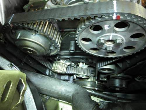

Wie vor einigen Tagen geschrieben stand der ZR Wechsel bei meinem Elch an(B5254S), den hab ich nun gestern gemacht, lief eigentlich auch gut bis auf die Tatsache das bei mir an den Nockenwellenrädern
keinerlei Markierungen zu sehen waren, weshalb ich mir selbst welche gemacht hatte. Nach dem Zusammenbau nochmals an der Kurbelwelle gedreht um zu schauen ob die Markierungen übereinstimmen, alles gut! Probefahrt gemacht, Elch abgestellt, alles gut!
Heute zur Arbeit gefahren, Herzinfarkt, MKL geht an, zuhause Zahnriemenabdeckung abgenommmen
Nockenwellenmarkierungen hingedreht und, Herzinfarkt die zweite, Kurbelwellenmarkierung um einen Zahn nach rechts versetzt. Ersetzt wurden Riemen, alle Rollen, WaPu, Dämpferelement, also alles!
Meine Frage an die Speziallisten: kann ich den Riemen abnehmen nachdem ich die Markierungen an den Nockenwellenrädern eingestellt habe und die Kurbelwelle dann um einen Zahn auf "seine" Markierung zurück stellen (gegen die Drehrichtung des Motors) und dann alles wieer fest machen oder muss ich auf irgendetwas achten?

Riemen war am Zahnrad an der Kurbelwelle um einen Zahn verstellt weshalb wohl die MKL anging.
Also hab ich erst mal so hingedreht das es an den Nockenwellenrädern mit den gemachten Markierungen wieder passt, den Riemen abgenommen den Dämpfer/ Spanner wieder laaaangsam vorgespannt an der Kurbelwellen gedreht bis auch diese Markierung wieder passte den Riemen vorsichtig wieder aufgelegt den Splint am Dämpfer/ Spanner gezogen, also den Riemen gespannt, Plastikklipp draufgeschoben, den Motor dreimal!!! mit der Ratsche an der Kurbelwelle komplett durchgedreht, nochmal die Markierungen an Kurbelwelle und Nockenwellenrädern kontrolliert, Zigarette angesteckt, ins Auto gesetzt, gebetet, Motor angelassen, dabei immer noch gebetet, ausgstiegen und bei offener ZR Abdeckung gekuckt ob alles schön läuft und auf Geräusche geachtet, Motor aus gemacht, ZR Abdeckung draufgemacht, Probfahrt gemacht, dabei noch bisschen gebetet😉 mich gefreut das alles läuft, Elch auf den Hof getellt, Batterie abgeklemmt, ne Weile so stehen lassen ( um die MKL zu löschen), Batterie wieder angeklemmt, Uhr und Radio wieder eingestellt. Natürlich hab ich den Rippenriemen anfangs abmontiert und vor dem
ersten Motorstart wieder montiert!
Wie gesagt Elch läuft MKL bis jetzt aus! Ich freu mir und hoffe das alles so bleibt.
