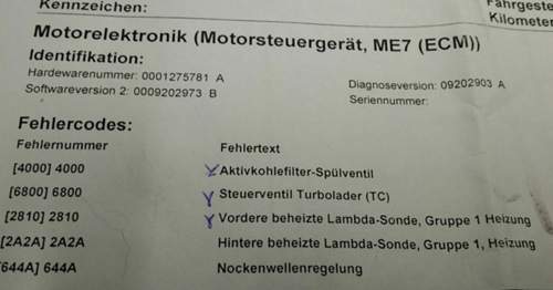

Hallo, die MKL brennt dauerhaft, nachdem ich die o.a. Arbeiten an meinem 98er V70I T5 in einer Meisterwerkstatt habe durchführen lassen...Fehlerspeicher gibt gleich 5 Meldungen aus...auch irgendwas mit Nockenwelle und Turbo war dabei...vorher hat keine Leuchte gebrannt...ob einige der Fehler vorher drin waren, weiss ich nicht...der Meister tappt noch im Dunkeln und telefoniert sich bei Volvo Experten durch und ich bin frustriert, dort 1.050 EUR gelassen zu haben...bin Laie und suche nun nach Hinweisen wo das Problem liegt...Danke!

Auch ohne die 5 Fehler im Speicher genau zu kennen, liegt die Vermutung doch sehr nahe, dass da beim Zahnriemenwechsel etwas schief gelaufen ist. Wenn dein Meister mit der verstellbaren Auslassnockenwelle nicht vertraut ist, stimmen jetzt vermutlich die Steuerzeiten nicht mehr. Das kann dann wiederum einen Fehlereintrag generieren, der auf den Nockenwellenversteller hinweist...
Warum warst du in der Werkstatt? Planmäßiger Zahnriemenwechsel? Oder gab's irgendwelche Probleme? Warum wurde der Nockenwellenversteller getauscht?

Hi, ich war wegen dem ganz normalen planmässigen ZR Wechsel in der Werkstatt da ich nicht selber schrauben kann. Beim Ausbau des alten ZR wäre dann die Scheibe wo der Nockenwellenversteller dranhängt durch 'zu viel Spiel' aufgefallen...er hat mir geraten, diesen gleich mit auszutauschen (natürlich der teure orig. von Volvo dercerst aus S bestellt werden musste) und dem hatte ich dann zugestimmt...Steuerzeiten also evtl..... DANKE für diesen Hinweis...werde morgen mal mit dem 'Meister' telefonieren...

zuerst einmal wäre zur Hilfestellung interessant, welche Fehler denn vorhanden sind.
Ich gehe ml davon aus, dass das VANOS (die Nockenwellenverstellung) nicht korrekt wieder verbaut wurde. Zugegebenermassen ist das auch nicht ganz einfach. Aber dann "hagelt" es gerne Fehler.

Ich möchte niemandem böses unterstellen ... bin aber ein gebranntes Kind ... daher: Kurzschluss klingt in dem Zusammenhang relativ unwahrscheinlich. Könnte mir höchstens vorstellen, dass die Plastikabdeckung über dem Ventildeckel / Zündkerzen runter war und beim Reinstallieren ein Kabel (Nockenwellenverstellventil ...) gequetscht wurde. Wahrscheinlicher scheint mir aber, dass die Fehler im Speicher jetzt "einfach" gelöscht wurden ... und schon bald wieder kommen werden. Falls der Zahnriemen nicht korrekt sitzt, kann es sein, dass im Leerlauf erst mal kein Fehler/MKL auftaucht. Sobald aber Last abgerufen wird kommt die Leuchte wieder ... am besten, Du nimmst den Meister beim Abholen auf eine kleine Testfahrt mit.

hab den Elch gestern abgeholt, beim Zusammenbau wäre ein Kabel des elektr.Teils (des Nockenwellenverstellers oben, sieht aus wie eine kleine Zündspule) vom Mechaniker gequetscht worden welches man nun repariert hätte, kann ja mal passieren...und irgendwas mit ´ner Sicherung war noch faul...als ich den Wagen anliess, um vom Hof zu fahren ging die gelbe MKL - na ratet mal was?->natürlich wieder nicht aus. Ungläubiges Kopfschütteln bei den Beteiligten, da wir uns diesen Monat schon zum 3. Mal verabschieddet und uns frohe Weihnachten gewünscht hatten...
also Elch wieder in den Schuppen und BC auslesen... diesmal stehen statt 5 Fehler nur noch 1 drin "644A Nockenwellenregelung"
Also Mechaniker kurz die ZR Plastik-Abdeckung abgeschraubt und an den Kabeln der oberen "Zündspule rumgenestelt...danach Fehler im BC löschen, kurze zeit später bleibt die MKL wieder an, danach ein 2. Mal den Fehler gelöscht...der Meister hat mir den Elch gestern Abend trotzdem erstmal wieder mitgegeben... ich solle beobachten, ob und in welchem Zusammenhang oder nach welcher Standzeit die gelbe MKL wieder leuchtet...
Gestern Abend noch ca. 10KM gefahren auch zeitweise mit Vollast und heute morgen zur Arbeit bis jetzt ist noch Ruhe im Schacht habe aber trotzdem ein ungutes Gefühl, dass die MKL wieder kommt da, wie ich meine, die Ursache evtl. doch noch nicht vollständig beseitigt ist???
das Fehlerlöschen kann doch nicht die dauerhafte Lösung sein!!! vom Fahrverhalten her aber völlig unauffällig und Steuerzeiten würden angeblich stimmen...der 5Ender läuft seidenweich, leise, zieht gut durch und nichts klappert in den ersten Sekunden beim Anlassen oder Ausmachen... trotzdem komisch das Ganze, traut man sich da noch weiter weg? -> doch wohl eher nicht...

...hier im Nachgang noch die "alte" Fehlermeldung" mit den 5 Ereignissen vor der Kabelreparatur...
