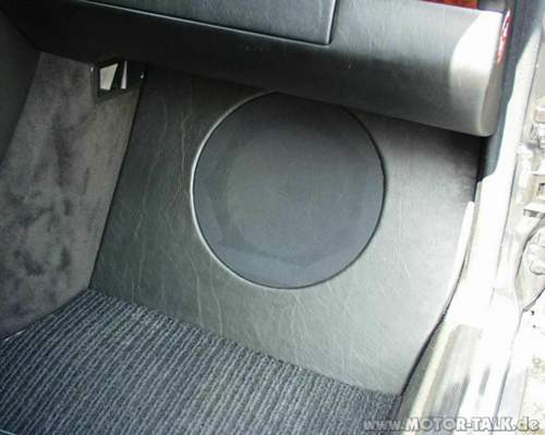

wenn du daran denkst, dir was tieffrequentes in den Beifahrerfussraum zu basteln, wird es für Beifahrer ab 165cm Körperlänge (zumindest auf längeren Strecken) unbequem. Ich habe dzbgl. einiges an Konstruktionen ausprobiert. Als "Bassunterstützung" für die LS im Armaturenträger, würde ein Aktiv Bass (Pioneer o.ä.) ausreichen.
Frank

Fang bloß nicht an, den BF Fußraum "höher zu legen"😁
Die Varriante deines "Hifibauers", den Schall vom Kofferuam in den Innenraum zu leiten, klapt mit Einschränkungen bei der Limo, aber nicht beim Cab.
Dann schon eher den BF Fußraumin der Tiefe begrenzen, so wie ich es gemacht habe (s. Bild)
Aber wie schon erwähnt, das schrängt den Komfort des BF ein.

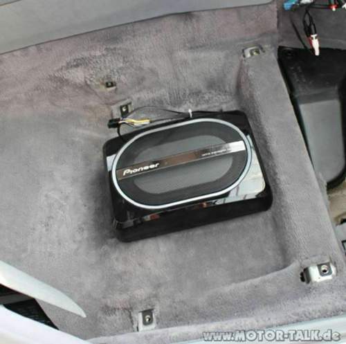

... und was spricht gegen ein Sub unter dem Beifahrersitz ?
124-sub

Ja ich werde das vermutlich auch so machen. Mir wird so ein flacher aktiv woofer reichen. Ich will halt gerne auch meinen kofferraum komplett behalten da ich angler bin und da schleppt man mal gerne unnötig viel zeug mit. Der fokus von meiner Freundin wird da gerne mal bis auf die rücksitze beladen 😁
Wie wird das dann mit den kabeln gemacht?

Kostet ca. 120€ und ist eine gute Alternative, wenn man platzneutral etwas tiefere Frequenzen in seinem 124er haben will. Dass es Besseres gibt, stellt niemand in Frage, aber in meiner Limo freue ich mich regelmäßig, dass ich ihn nachgerüstet habe.
Wird mit dem mitgelieferten Kabelsatz an der Autobatterie angeschlossen und per Steuerleitung vom Radio geschaltet. Für den Audioeingang kann man entweder Chinch nutzen (wenn das Radio das anbietet) oder die Lautsprechersignale einschleifen.
