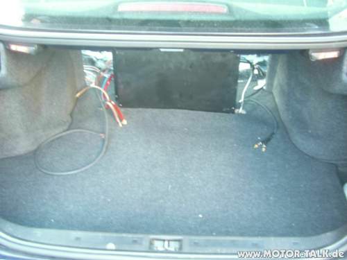

Bilder kommen noch von der Endstufen-Konstruktion, da diese stehend
auf Bodenplatte hinter Rücksitzbank platziert!-als Idee zum nachmachen!

Bilder gibt´s keine vom Einbauergebnis?
Wieso nur Bilder !?
Gleich der Link zu einem Video !
Also bitte Bilder & Video...

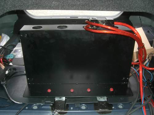

Hier mal Teilbilder in der Mitte des Umbaus!
Ist alles selbst gemacht!

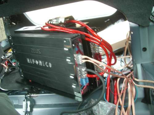

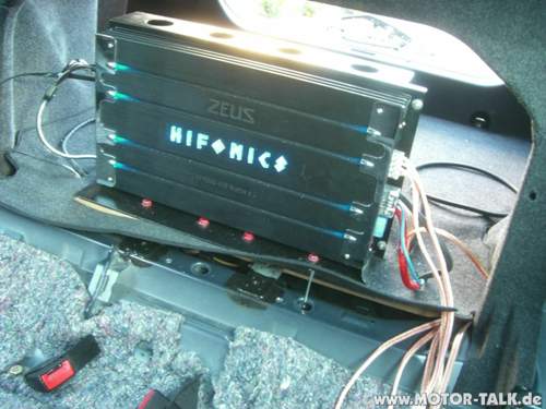

(Konstruktion des schwarzen Endstufenhalters auch-nur zum schweißen lassen weggebracht)
-bei Interesse kann ich auch Maße für Euch machen, für Eure Endstufe!
(Kostenpunkt waren 70,- incl Material/Lackierung)
-die großen Löcher oben sind Pflicht wegen der ausreichenden
Kühlung der inneren Endstufe.
-insgesamt schafft der Halter Platz für 3x 50cm lange Endstufen
-der Umbau (klanglich) ist fertig, die Verlegung nicht ganz, da ich Probleme der Unterbringung der vielen Kabel habe, und somit das Plastikgehäuse wo der Halter drauf steht aus MDF nachgefertigt wird!
-Der Halter wurde mit normalen LochT-Stücken aus dem Baumarkt
sowie untergeschweißten Muttern befestigt!
-zum Ende hin soll es so sein dass die Kofferraummatte einen
Ausschnitt bekommt und den Fuss des Halters komplett verdeckt!
Arbeitszeit ca. 2wo, da viele Details wie die noch kommenden Bilder zeigen! (nächsten Bilder zum Wochenende)

Halter1
Halter2

Hast Du keine Möglichkeit gesehen, die tollen HIFONICS-Endstufen seitlich in die Kofferraumnischen unterzubringen (eine links und die andere rechts)?
Auf die Umsetzung der Reserveradmulde als Bass-Resonanzraum bin ich neugierig.
Wäre auch neugierig, was die Einstreuung der Elektrik auf das Musiksignal betrifft (Pfeiffen, Brummen, usw.).
Richtig!-Die Türen laufen aber als Kickbass!
-denn die Helons sind sind mit 250w recht dynamisch und stark!
-daher war auch die Anbringung der zig Dämmungen notwendig
um die Eigenschwingung der Türkomponenten zu verringern!
HTöner sind im Spiegeldreieck verbaut, jedoch NICHT auf mich gerichtet!-sind auf den Mittelpunkt zwischen Dachleuchte und Amaturenbrett gerichtet!-daher habe ich das Gefühl eines Centerspeakers der nicht vorhanden ist! (muss man hören) ;-)
Lach... Das hatte ich mit den Endstufen vorgehabt, jedoch sind die mit 47cm Länge nirgendwo platzierbar!
Und da ich noch einige Werkzeugkoffer ständig im Kofferraum habe
dient der Halter gleichzeitig als Schutz wenn die beim Bremsen nach
vorne rutschen!

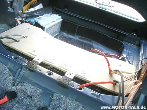

Am Sonntag gibt es Detailbilder von vielem, und hoffentlich auch
von dem MDF-Gehäuse was den Originalen Plastikkabelkanal von
MB ersetzt(da steht der Halter gerade drauf)!

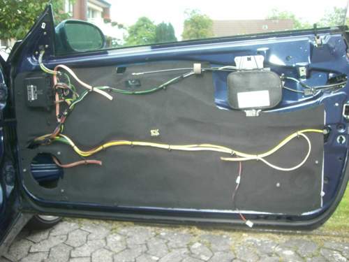

Habe mal die Bilder der Tür vorne eingestellt!

Halter:
Bei dem Bild sieht man das ich einen Deckel aus 10mm MDF gefertigt
habe, damit ich meine ganzen Kabel darunter bekomme!
Ist sehr einfach=1std Arbeit!
Befestigt mit Schrauben!-Hohlraumdübel in die Röhrchen des unteren
Plastikgehäuses eingeklebt mit Karosseriekleber!-dann mit
Spaxschrauben von oben durchs MDF geschraubt! Fest!

Danke für die Pixs. Ich hab selbst vor irgendwann meine Türen zu dämmen. Hab zwar nur das Bose Soundsystem aber will die Dämmung damits nimma klappert wenn man mal aufdreht und sich die Tür "wertiger" schliesst. Wie schauts aus mit deiner Dämmung. reicht die oder muss man im Zwischenraum in dem das Fenster "lagert" auch noch auf beiden Seiten dämmen?
Bzw. schreib einfach gerne n bissl was zur Dämmung an sich so von wegen was wie wo etc. 😁 das wär klasse, danke schonmal.
Hey!
Wie Du auf den Bildern sehen kannst ist schonmal das Gehäuse
des Kickbasses gedämmt!-verhindert wie gesagt die Eigenschwingung und den Plastikklang!
Dann siehst Du das alle Kabel der Tür auf der aufgeklebten Schaummatte
(ist extra eine die keine Feuchtigkeit bindet und aufnimmt!!!)
-dadurch verhinderst Du das Klappern der Kabel auf dem Türblech
und dämmst diese nochmals ab!-kein Blechklang beim gegenklopfen!
Dazu ist das Türblech (Fahrzeugaussenseite) innen mit Bitumen
gedämmt!-ebenfalls die Eigenschwingung damit verringert...
Vorher fein säuberlich alles mit Silikonentferner reinigen!!
Muss nicht lückenlos Bitumen angebracht werden!
Habe unterhalb der Längs-Verstrebung eine Matte und darüber
2Matten zurechtgeschnitten!
Auf die Innenseite wo der Fensterheber angebracht wird, wird nichts
angebracht-nur wie gesagt davor die Schaumstoffmatte!
P.s.: die Originale Regenschutzfolie wurde vollständig entfernt!
Die Türverkleidung wurde von innen ebenfalls nochmal mit 2Matten
Bitumen gedämmt, da sich diese arg nach Plastik anhörte und,
es auf den Musikgenuss übertragen hat!
Alles in allem waren es Kosten pro Tür von 30-35€
