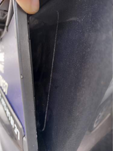

mir ist in letzter Zeit beim schliessen der Heckklappe ein klappern aufgefallen. Also hab ich das heute mal geortet und bin dabei auf den Kennzeichenhalter gestossen.
Da die Kennzeichenmulde nicht gerade bzw. eben ist sondern sich nach aussen hin wöllbt, liegt der Kennzeichenhalter an den Aussenkanten eben an diesen Stellen an.
Wenn man jetzt die Hecklappe zuschlägt, federt der Kennzeichenhalter nach und schlägt dabei ans Blech der Kennzeichenmulde.
Hierzu eine kurze Anleitung zur Abhilfe:
Also Kennzeichenhalter demontiert und siehe da der Lack ist auch schon leicht verkrazt.😰 😠
sieht man auf Bild 1
Es ist zwar auf der Karosserie (Kennzeichemulde) eine Art Moosgummiplatte geklebt, aber die reicht leider nicht über die gesamte breite des Kennzeichenhalters.
Also hab ich mit Lackschleifpaste und Politur die (Gott sei Dank) leichten Kratzer auspoliert.
siehe Bild 2
Anschliessend hab ich mit nem wasserlöslichen Filzstift die Position der Nummerschildhalters makiert und an den Stellen wo der Nummernschildhalter aufliegt Moosgummipads aufgeklebt.
siehe Bild 3
Den Kennzeichenhalter wieder montiert und jetzt scheuert und klappert nichts mehr.
kann man auf Bild 4 erkennen
Fazit: Schaut euch bitte euere Nummernschildhalter mal genau an bzw. wenn es  beim schliessen der Heckklappe scheppert, sofort was unternehmen sonst ist der Lack bald durchgescheuert. Vor allem jetzt vorm Winter mit Salz und Dreck besonders wichtig.

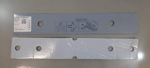

Eigentlich ist da so was drunter:
https://www.ersatzteile-original.com/.../...90370-24417127::88276.html
unten ist noch ein Bild.
Aber deine Lösung ist auch gut.

Vorher war nichts drunter, daher war der Lack weggescheuert.
Flächigen Schaumstoff finde ich nicht so schön, weil der nach Regenschauern nicht so gut abtrocknet.
Andere Autos haben die Kennzeichenhalter häufig auch direkt auf das Blech geschraubt. Finde ich nicht schön, aber gespart wird halt überall...
Wenn die Abstandshalter am Kennzeichenrahmen befestigt sind, ist nach kürzester Zeit der Lack durch die Vibrationen durch. Deswegen habe ich ein paar Moosgummipuffer auf die Heckklappe unter dem Halter aufgeklebt. Jetzt scheppert nichts mehr, die Luft kann zirkulieren, alles trocknet schnell ab und in der Waschanlage wird der Dreck weggespült.
Werden die Moosgummipuffer am Kennzeichenhalter aufgeklebt, wird der Lack auch verkratzt.

Das war auch meine Überlegung, nur klebe ich ungerne Sachen auf den Lack.
Da das Auto bereits 10 Jahre alt ist, und der Lack trotz "spitzer" Stelle der Ecken des Kennzeichenhalters durchgehalten hat, habe ich mich dafür entschieden, mit dem Zinkspray eine dicke Schutzschicht aufzulackieren. Da das Kennzeichen nun höher sitzt als vorher, ist unter dem Zinkspray noch intakter Lack. Ich denke, dass das System mich überlebt, zumal die Kontaktfläche jetzt vielfach größer ist.

Wurde die Heckklappe schon mal lackiert, erneuert? EU Reimport?
Weil ich kenn es nur mit der aufgeklebten Unterlage.
Nein, kein Reimport, kein Unfallwagen etc. (zumindest steht es so in den Papieren).
Ich habe unsere Nachbarn mal gefragt, und da hat keiner eine Unterlage drunter (Fremdfabrikate oder andere Opel-Modelle).
Der zweite Wagen, wen wir uns beim Händler angeschaut haben, hat auch keine Unterlage drunter.
Dann gab es halt welche mit, welche ohne.
