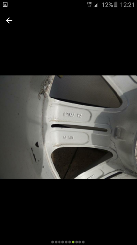

Hey ich weiss nicht welche reifen größe ich benötige opel vectra c
7jx 17 h2 et 39
Derzeit habe ich drauf würde aber auf 225 45 17 ausweichen würde das auf dieser felge passen

Guggst du hier: http://www.opel-niedersachsen.de/pdf/serienreifen-katalog_050908.pdf
Okay wenn ich das jetzt richtig verstanden haben passt da 225 45 17 drauf ?
ja, passt.
Okay ganz sicher nicht das mir jetzt reifen kaufe für 400 Euro und dann passt das nicht
ich und sicher einige hier auch fahre diese Größe.
Ich hatte ursprünglich die 215/50/17 oben, habe dann umgestellt auf 225/45/17.
Geht definitiv
Ja 215 50 17 habe ich jetzt auch okay dann bedanke ich mich bei euch
