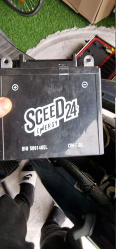

ich suche ein Ladegerät für meinen Roller Hexagon 125. Auf dem Akku selbst steht: Ladeart: Schnell: 8A x 30 min und Std: 0,8A x 5-10 h, siehe Bild.
Ich habe bereits vergeblich versucht, die Batterie mit dem Ctek MXS 5.0 Ladegerät zu laden, aber es funktioniert nicht. Ich glaube, es liegt daran, dass es für 12V-Batterien ausgelegt ist.

Das Ctek MXS 5.0 Ladegerät habe ich selbst in Verwendung. Laut Hersteller nur für 12V Batterien.
Welche Spannung hat Deine Batterie? Sofern Deine Batterie nur eine 6V sein sollte, hast Du die mit dem Versuch mit 12V zu Laden schlimmstenfalls gegrillt - wobei ich glaube, dass das Ctek das sogar erkennt und abschaltet 😉
Im Fall einer 6V-Batterie brauchst Du halt auch ein für 6V geeignetes Ladegerät.
Tiefentladene (komplett leere) 12V-Batterien werden auch von vielen modernen Ladegeräten nicht erkannt und geladen. Da habe ich ein uraltes Absaar-Ladegerät für 6V/12V. Dem ist es egal, wie tief entladen eine Batterie war. 15 Min. Vorladen mit dem Absaar und dann erst das Ctek ran ... läuft. War/ist die Batterie allerdings tatsächlich tiefentladen, kann sie dadurch bereits - angefangen von Leistungseinbußen bis zum Totalausfall - geschädigt sein.
Ich finde die Batterie nicht, hab aber mal nen Foto gemacht von der Batterie, eventuell weißt du, wie hoch die Spannung ist.

Ich kenne den Roller Hexagon 125 nicht. Aber laut Netz sollte der 12V Bordspannung und somit auch eine 12V Batterie haben.
Daraus mein Rückschluss ... entweder die Batterie ist tot oder so tief entladen, dass das Ctek nicht damit umgehen kann.
Eine Möglichkeit wäre, den Roller anschieben oder mit Starthilfekabel fremd-zu-starten. Dann 30 Minuten um den Block fahren. Danach sollte die Batterie entsprechend vorgeladen sein, dass das Ctek sie erkennt und weiter lädt. Wenn nicht, ist die Batterie tot.

12 Volt sind bei der Hexe Standard. 9Ah auch.
Wenn dein Ladegerät nicht lädt ist entweder die Batterie hin ( sehr wahrscheinlich) oder dein Ladegerät. Fremdstarten mit Autobatterie und ne Viertelstunde laufen lassen. Dann sollte das Ladegerät seinen Dienst tun. Alternativ lässt die Autobatterie mal ne Stunde dran und versuchst dann zu laden. Mit anschieben ist da nichts. Aber mit Kicker muss er eigentlich anspringen
Ich geh mal davon aus die Batterie ist nicht neu, demnach tiefentladen. Also kauf dir gleich ne neue. Spart Nerven und Zeit. Selbst wenn du sie wieder zum Leben erweckst wird die nicht die erforderliche Leistung bringen
Das Ladegerät muss erkennen das eine Batterie dran ist.
Eine tiefentladene Batterie erkennt es nicht.
In dem Fall hängst du eine zweite einigermaßen halbvolle Batterie parallel mit dran und schon reagiert das Ladegerät.
Während der Ladung - wenn bereits 3-4 Leuchten leuchten (Wortspiel), nimmst du die zweite Batterie weg und schaust, ob sich deine Batterie weiter auflädt. Wenn nicht - oder das Gerät schaltet auf Störung - ist es eh klar. Mullo.
