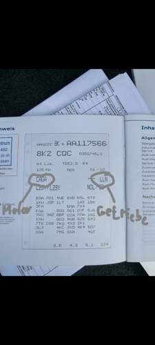

Ja es ist definitiv das Getriebe. Ich möchte es nun austauschen lassen. Wollte es erst selber machen mit einem Kfz Freund, aber möchte es nun doch über eine Werkstatt machen lassen, zwecks Gewährleistung. Es soll vernünftig gemacht werden, d.h. das Getriebe soll professionell Generalüberholt sein und ich möchte keine Ärger damit haben nach ein paar Monaten- kann mir jemand eine gute Werkstatt empfehlen die das zu humanen Preisen macht? Getriebe LLN
Schönen guten Tag, Ich bin auf der Suche nach einem LLN Getriebe für meinen audi a4 b8 8k Baujahr 2010. Wollte es erst selber machen mit einem Kfz Freund, aber möchte es nun doch über eine Werkstatt machen lassen, zwecks Gewährleistung. Es soll vernünftig gemacht werden, d.h. das Getriebe soll professionell Generalüberholt sein und ich möchte keine Ärger damit haben nach ein paar Monaten- kann mir jemand eine gute Werkstatt empfehlen die das zu humanen Preisen macht? Habt ihr Empfehlungen wo es gut gemacht wird? Es gibt einige Anbieter im Internet, welche mir suspekt erscheinen und wiederum andere einfach überteuert. Ich möchte die gerne die gesunde Mitte finden. Vielen Dank für eure antworten. Liebe Grüße

Meine Empfehlung war ein gebrauchtes Getriebe, aber das willst du ja scheinbar nicht.
