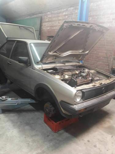

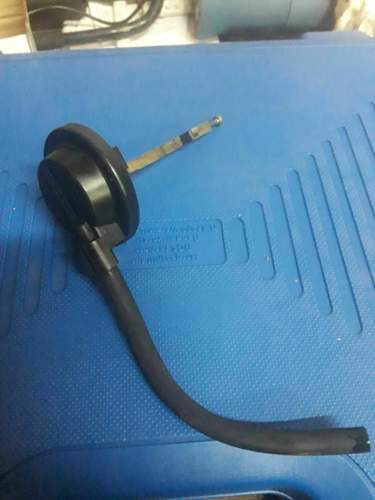

Könnt ihr mir helfen auch wenn ich keinen 86c mehr fahre?
Ich bin auf der Suche nach einer Unterdruckdose mit einem Schlauchanschluss. Fahrgestellnummer ist : WVWZZZ87ZGW155673
Baujahr 01.1985 und EZ 04.86
Bild der defekten Dose gibts hänge ich übers Handy an. Im www finde ich nur U-Dosen mit zwei Anschlüssen. Die haben wir und die passt nicht.
Jemand nen Tipp?
Danke

@Der Schwarze 2er schrieb am 12. Februar 2020 um 18:38:25 Uhr:
Warum rumfummeln , mit was nicht wirklich passt.
Motornummer nachsehen Teilenummer dazu in meinem Beitrag suchen und Teil im Zubehör bestellen.
Wäre es die erste Teilenummer habe ich so gar noch ein Link zu einem NOS Teil bei Ebay verlinkt.
Viel einfacher geht es nun ja nicht mehr.
Also warum sich mit irgendwelchen Notlösungen und rumfriemeln bis irgendein Teil eventuell seine Zeit vertrödeln ?
Wäre was anders, wenn es das Teil nicht mehr gibt und auch gebraucht nicht zu bekommen, dann muss man halt eine Alternative finden, aber so, Zeit Verschwendung.

Genau. Was Christian macht ist servieren auf dem Silbertablett. Vielen Dank dafür. Wir gehen zum Vertragshändler zum bestellen. Die eignerin möchte es.
Alles top gelaufen.
Beide Versionen gibt es nur noch bei CP :
030 129 220 B:
https://www.volkswagen-classic-parts.de/pulldowndose-d14ad5.html
030 129 220 C:
https://www.volkswagen-classic-parts.de/dose-44eb11.html
