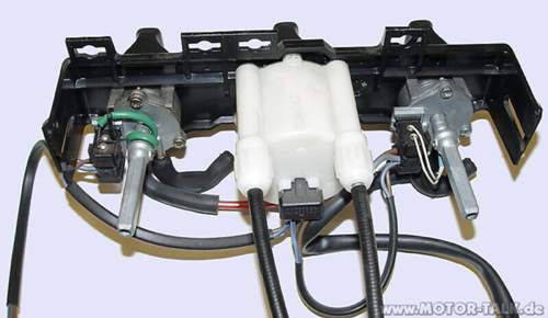

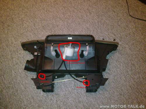

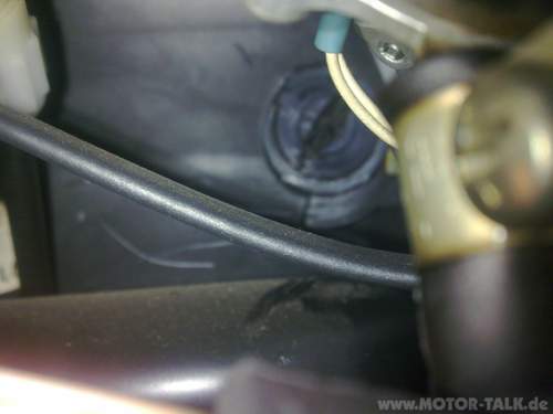

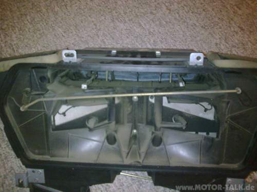

Ich habe zunächst ein Bild von dem gesamten Heizungskasten gefertigt (Bild 4), das Teil dann nochmal von unten und von hinten fotografiert.
Auf der zum Fahrzeuginnenraum liegenden Seite sind die weißen Kunststoffhalterungen zu erkennen an welchen ansonsten die Bedieneinheit befestigt ist.
Unmittelbar daneben sitzt jeweils eine Muffe, in welchen sonst die Bedienelemente, von den Heizungsknöpfen her, stecken.
So können mechanisch die Misch-Luftklappen verstellt werden.
Diese Klappen sind auf den Fotos (Bild 1 und 7)von der anderen Seite (der staubigen aus)dargestellt. Einmal beide Klappen zu (Bild7), einmal eine geöffnet (Bild 1). (Der Bedien-Mechanismus dürfte oben an den Klappen erkennbar sein)

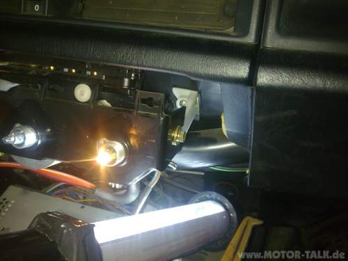

Die beiden weiteren Aufnahmen, mit dem Kasten im eingebauten Zustand, sollen den abgebrochenen Gnubbel (Mitte Bild2)neben der Halterung der Bedieneinheit darstellen. Beim Wagen meines Bruders fand ich dort den Fehler, da der vom Heizungsknopf ankommende Mechanismus abgebrochen war. Durch Verstellung des Grubbels konnte die nicht funktionierende Mischluftklappe geöffnet werden.
Wie aber auch schon angemerkt, kann man möglicherweise diese Notverstellung auch durch die geöffnete mittlere Frischluftklappe erreichen. In den von dort erreichbaren Tiefen, müsste man auch diesen Mechnismus erreichen und bräuchte demnach nicht unbedingt die Mittelkonsole entfernen.

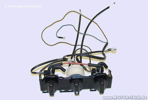

Hab mal ein Foto angehängt. Welche Klappen werden hierüber gesteuert? Möglicherweise ist das Bedienteil defekt?
Dirk
Bedienelement
Die mittlere Bedieneinheit funktioniert bei mir. Steuert die auch die Heizungsklappe?
Bedienelement-hinten
Bedienelement-vorne
