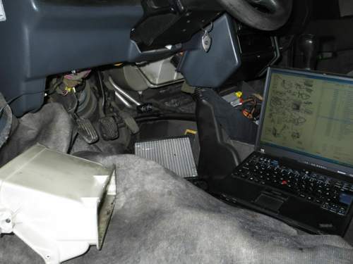

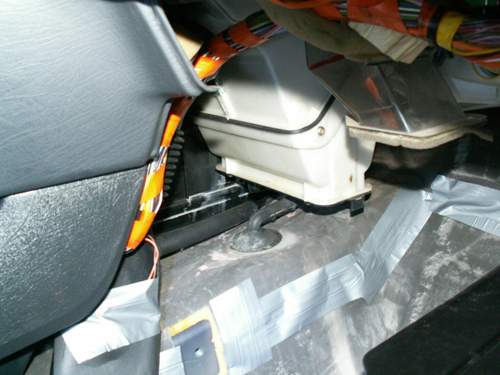

Guten Morgen zusammen,
ich habe hier einen '96er 850 Kombi mit B5202S ohne Klima. Mein Problem damit ist, dass die Heizung nur lauwarm wird. Temperaturanzeige im Kombiinstrument verhält sich normal, Thermostat habe ich gestern abend trotzdem mal getauscht (ist ja nicht sooo teuer) - wie zu erwarten leider ohne Erfolg.
Nach einer Testfahrt habe ich mal die Schläche abgetastet, besonders ist mir dabei aufgefallen, dass die Schläuche in Richtung Fahrgastzelle sehr unterschiedlich warm waren. Wenn ich mich nicht irre war der Untere echt heiß und der obere etwas mehr als handwarm.
Daher die Detailfrage 1: Hat der 850er ein Heizregelventil? Ich habe in einem anderen Beitrag gelesen, dass es nicht so sein soll, also der Wärmetauscher immer heiß sein soll. Kann aber sein, dass der Beitrag für ein 850er mit Klima war. Falls er eins hat wäre das ein heißer Kandidat warum nichts durch geht.
Detailfrage 2: Falls er keins hat, was könnte dazu führen, dass da kein verünftiger Durchfluss ist? Wir haben den 850er jetzt knapp 10 Jahre und bei allen Kühlwasserangelegenheiten dest. Wasser zum Mischen genommen... Also ein verkalkter Wärmetauscher käme für meinen Geschmack jetzt was plötzlich... Hab aber zugegebener Maßen (und Gott sei Dank - weil blöd verbaut) wenig Ahnung von Wärmetauschern...
Herzlichen Dank jetzt schon einmal für Input!
Christian

Das der Zulauf zum Wärmetauscher (WT) sehr warm ist und der Rücklauf nicht kann auch daran liegen, dass es sich noch um Strahlungswärme handelt. Ebenso wenn der "obere Schlauch" zum Kühler warm wird, der unterre "vom Kühler weg / Rücklauf" nicht. Das muss nciht zwingend ein defekte sBauteil in umittelbarer Nähe sein.
Fakt ist, dass das Wasser dann offensichtlich nicht zirkuliert. Es durchfliesst also den WT in diesem Falle nicht würde ich vermuten.
Rein technisch gibt es dafür 3 Möglichkeiten:
- Thermostat [1]
- WT verstopft [2]
- Wasserpumpe defekt [3]
[1] schliesse ich für meinen Teil erst einmal aus, denn das Teil ist neu und ein Markenteil. Eine korrekte Einbauweise setze ich voraus.
[2] kann schon sein, ist jedoch zumindest mir in den 10 Jahren noch nciht untergekommen, stufe ich also aus meiner Erfahrng heruas als eher unwarscheinlich ein.
[3] dann wäre das Verhalten der Motortemperatur anders. Im Stand würde sich diese sehr zügig erhöhen und die Anzeige müsste völlig ungeniert in den roten Bereich wandern...
Als letzte, zeimlich unwarscheinliche, jedoch durchaus mögliche Ursache fiele mir jetzt noch eine Luftblase ein, die sich im System gebildet hat und nun im WT "festängt", aber auch dieses Scenario habe ich bisher (zumindets bei den Volvos) noch nicht erlebt.
Wenn der Airmix-Regler oder die dafür zuständige Klappe zu viel Aussenluft beimischt (das ist die Funktion des Airmix) kann der WT so viel Energie abgeben, wie er möchte, es wird nicht warm 😉 Unabhängig davon müsste jedoch die Rücklaufleitung annähernd die Temp der Zulaufleitung haben.
Im Zweifelsfall (und wenn man die Möglichkeit hat): Kühlsystem leeren - Zulauf des WT lösen, Stopfen einstecken, der eine passende Öffnung für eine Druckluftpistole hat und mit Druckluft durchblasen. Selbst bei 10 bar darf da nichts passieren, die Querschnitte sind (wenn nichts verstopft ist) gross genug.
Den Thermostaten kann man in einem heissen Waserbad auf Funktion prüfen. Einfach in heisses Wasser legen und dann zusehen wie er sich innerh. ein paar Sekunden öffnet.
Markus
[1] Schließe ich auch aus. Der Schlauch oben zum Kühler bleibt kalt und wird schlagartig warm. So stelle ich mir zumindest die Funktion eins korrekt funktionierenden Thermostats vor.
[2] Kann sein, auch wenn mir unklar ist womit und warum gerade jetzt. Das Kühlwasser ist schön rot und durchsichtig.
[3] Alles wie immer mit der Temperaturanzeige
Also ich werde weiter berichten. Ich versuche erstmal den WT gegenzuspülen und halte ein sieb drunter :-)

@diplombauer schrieb am 9. Dezember 2019 um 09:06:10 Uhr:
@Zug_Spitzer: Vielen Dank für die Bilder. Bekommt man das Teil dann Richtung Fahrerfußraum raus?@Peak_t: Das was Du schreibst waren genau meine Gedanken. Ich habe das Thermostat ohne Besserung gewechselt, Schlauch rein ist heiß, der Schlauch raus bleibt ziemlich kalt. Deshalb frage ich mich ja ob ein Ventil dicht werden kann (offenbar nicht weil nicht vorhanden) und falls der WT dicht sein sollte, warum gerade jetzt und mehr oder weniger auf einmal?
Ich würde gerne vermeiden unnötigerweise den WT auszuwechseln.
