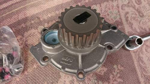

Guten Morgen zusammen,
ich habe hier einen '96er 850 Kombi mit B5202S ohne Klima. Mein Problem damit ist, dass die Heizung nur lauwarm wird. Temperaturanzeige im Kombiinstrument verhält sich normal, Thermostat habe ich gestern abend trotzdem mal getauscht (ist ja nicht sooo teuer) - wie zu erwarten leider ohne Erfolg.
Nach einer Testfahrt habe ich mal die Schläche abgetastet, besonders ist mir dabei aufgefallen, dass die Schläuche in Richtung Fahrgastzelle sehr unterschiedlich warm waren. Wenn ich mich nicht irre war der Untere echt heiß und der obere etwas mehr als handwarm.
Daher die Detailfrage 1: Hat der 850er ein Heizregelventil? Ich habe in einem anderen Beitrag gelesen, dass es nicht so sein soll, also der Wärmetauscher immer heiß sein soll. Kann aber sein, dass der Beitrag für ein 850er mit Klima war. Falls er eins hat wäre das ein heißer Kandidat warum nichts durch geht.
Detailfrage 2: Falls er keins hat, was könnte dazu führen, dass da kein verünftiger Durchfluss ist? Wir haben den 850er jetzt knapp 10 Jahre und bei allen Kühlwasserangelegenheiten dest. Wasser zum Mischen genommen... Also ein verkalkter Wärmetauscher käme für meinen Geschmack jetzt was plötzlich... Hab aber zugegebener Maßen (und Gott sei Dank - weil blöd verbaut) wenig Ahnung von Wärmetauschern...
Herzlichen Dank jetzt schon einmal für Input!
Christian

Glückwunsch für das Finden des Fehlers 😎
Auch wenn es bestimmt der Vorgänger war, der eine Wasserpumpe mit Plastikrad eingebaut hat...
Kauft solchen Schrott nicht! Ihr seht ja, was dabei rauskommt...
Nur Wasserpumpen mit Metallrad kommen in Frage 😛
Gruß Matt
Bin ich happy, dass ich diesen Zahnriemen-Mist nicht umsonst veranstalten musste!
Vielen Dank für Unterstützung und Beistand!
Hepu-Wasserpumpe
Hepu-Wasserpumpe
Die alte Pumpe war übrigens eine von QH
Die Arbeit hat sich aber auch unabhängig von der Wasserpumpe gelohnt. Da war wirklich kein Lager keiner Umlenkrolle mehr in Ordnung... Die klangen eher so als ob sie Bronchitis hätten...
