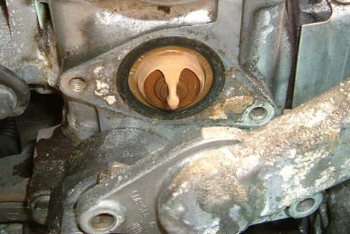

Hallo an die Astra F Experten.
Meine Temperaturanzeige steigt nur bei stehendem Fahrzeug, bei laufendem Motor knapp an die 90 Grad. Oberen Kühlerschläuche werden handwarm und im Auto auch warm. Beim Fahren sinkt die Temperaturanzeige. Blau. Im Auto wird es auch kalt.
Kann jemand zur vermeintlichen Fehlerursache was sagen? Kühlwasseranlage scheint dicht zu sein. Kühler an sich wird auch handwarm.
Dankeschön schon Mal für's Lesen. Gruß Roland
P.S. Hat Klimaanlage und einen Frostsymbol-Schalter.

Ich kenn kein einziges Fahrzeug bei dem man für den Thermostat den ZR ausbauen muss.
Ich glaube du verwechselst Wasserpumpe mit Thermostat..
Beim 1.6er 8V (X16SZ(R), C16NZ, C16SE usw.) von Opel muss der Riemen runter um ans Thermostat zu kommen...
Okii danke für die info.
Beim 1.8 wars besser gelöst
Dort sitzt das Thermostat bei den kleineren Astra f Motoren und den selben Motoren in andere Fahrzeugen
Thermostat

Für alle die es immernoch nicht glauben: Buch "jetzt helfe ich mir selbst o.ä." lesen. Man M U S S bei z.b. x16sz(r) den Zahnriemen demontieren!!!
Aber eben nicht bei allen. Werder bei meinem jetzigen noch bei seinem Vorgänger. Genaues kann man nur sagen, wenn man weiß welcher Motor in diesem Thema gerade aktuell ist. Alles andere ist Glaskugel.
Ein nicht erforderlicher ausbau des Zahnriemen verursacht immer hin erhebliche Kosten.

Dürfte ein X16SZR sein..Da muss definitiv der Zahnriemen runter. Normalerweise reichen die Schlüsselnummern im Schein. Teile wird dir die entsprechende Werkstatt bei Vorlage des Scheines aber eh besorgen, würde nicht den fehler machen und die Teile selbst im Netz bestellen und mitbringen.
Wird
A) nicht gern gesehen oder auch abgelehnt (was ich verstehe, Werkstatt muss dir ja auch Garantie drauf geben)
B) Passt dann eh meistens irgendwas von den Teilen doch nicht, obwohl doch eigentlich alles passen sollte.
Und
C) kannst du dir sicher sein, dass auch gute Qualität verbaut wird und nicht irgendein Schrott (womit wir wieder bei A wären 😉 )
Würd da auch gar net groß im Netz nach Werkstätten gucken, hör dich im Bekanntenkreis um mit welchen sie gute Erfahrungen gemacht haben und da fährste am Besten auch hin. Bei ner guten freien Werkstatt wirst du da so zwischen 300 und 400€ tutto completti rauskommen denk ich.
Mit dem Wechsel aber nicht zu lang Warten, bei mir hatte sich das Thermostat aufgelöst und die Einzelteile haben dann die Schaufeln der wapo zerschossen. Da war es dann egal ob zahnriemenscheibe ab oder dran, es musste alles ab.
