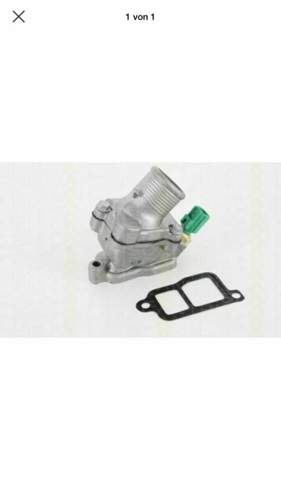

illie:
kannst Du noch sagen, welches Teil du genau getauscht hast - wenn ich weiß, was ich ersetzen muss, würde ich das probieren wollen.

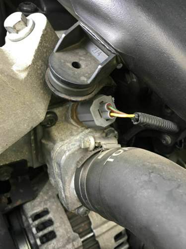

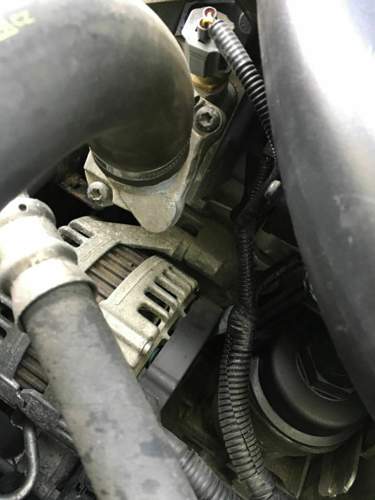

Beim D5244T5 Motor ist der Wechsel des Thermostatgehäuses, der eigentliche Thermostat ist darin fest verbaut, simpel. Motor sollte kalt sein, Fahrzeug steht waagerecht. Motorabdeckung runter, das Teil sitzt links über der Lima und ist mit 2 Torx Schrauben mit dem Sockel am Block montiert. Da etwas Kühlflüssigkeit rausläuft - Tuch über die Lima legen, Stecker ziehen, Kühlerschlauch lösen, Torx lösen, Gehäuse tauschen, Dichtung neu nehmen. Kühlerschlauch montieren, Kühlflüssigkeit nachfüllen. Im Stand zum entlüften laufen lassen. Fertig. Grüße.
Danke - klingt ja wirklich simpel.
Habe mal schnell geschaut - Ersatzteil gibt es für rund 50€.
Werde das wohl mal angehen - mal schauen, ob es was bringt!
