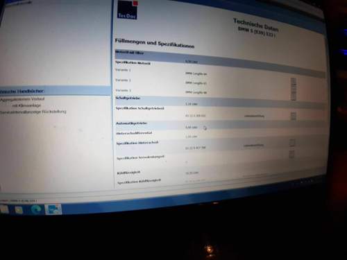

Alter... selbst wenn der komplett leer ist ist das ne ganz schöne Hausnummer... ich schau mal gerade wie viel da rein passt...
denke bitte dran, dass der Wagen nicht draussen stehen darf... bei soviel reinem Wasser da drin... sonst hast du morgen zwei dreizylinder 😁
sind 10,5 Liter insgesamt bei leerem System. Da geht also noch was, wobei diese restlichen 3 Liter die bei deinem Auffüllen noch fehlen "theoretisch" gar nicht raus können...
