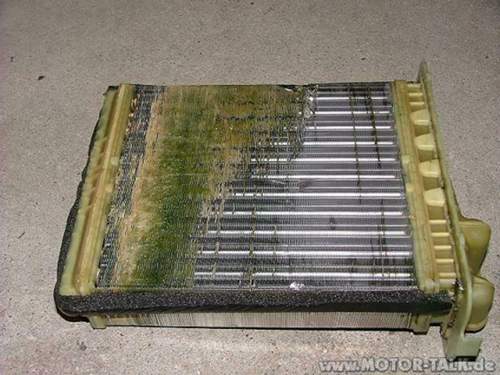

Zu 99,99 % ist es der Wärmetauscher der Heizung.
Nimm mal im Fahrerfußraumbereich den Teppich hoch und gucke,ob dort Feuchtigkeit ist.
Sieht im schlimmsten Fall dann so aus wie bei meinem C 70 vor einigen Jahren.
Lecker!
Martin
C70t5

Auch wenn beide Seiten im Fussraum trocken sind - der Wärmetauscher ist in jedem Falle hinüber.
Jedenfalls würde ich das aufgrund der Schilderung (Rausch aus den Lüftungsschlitzen) behaupten. Da hat Martin völlig recht.

Hatte bereits 3 defekte WT,sahen alle aus wie in meinem Bild oben.
Echt lecker,was man so rumfährt...
Der Schimmel oder was das ist !? dürfte dann mit der Leckage zusammenhängen - sowas hab ich nämlich noch nie gesehen..
