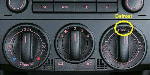

Bei der Climatic gibt es nur 2 Klappen, die mit Stellmotoren bewegt werden.
Der Stellmotor V154 für die Frisch-/Umluftklappe und der Stellmotor V68 für die Temperaturklappe. Zumindest letzterer ist vermutlich defekt.
Übrigens bei Luftverteilung auf Defrost (nur Luftstrom auf die Frontscheibe) funktioniert die Umluftklappe nicht. (Steht m.W. auch in der Bedienungsanleitung.)
Climatic - Defrosteinstelleung
@Talker1111 schrieb am 25. Februar 2022 um 10:14:26 Uhr:

Die Umluft geht bei leider nur dauerhaft wenn der Rückwärtsgang drin ist. Manuell geht es nur für ein paar Sekunden auch wenn es auf den Fußraum gestellt ist. Der Taster blinkt dann und danach geht die Klappe wieder auf.
Mit der Defroststellung hatte ich das auch gelesen, aber leider tritt das Problem bei allen anderen Stellung auf. Dazu liegt aber auch kein Fehler im Speicher vor. Meine Werkstatt hatte sich da auch mal mit anderen VW Spezis in Verbindung gesetzt, aber den Fehler kennt bisher niemand.
