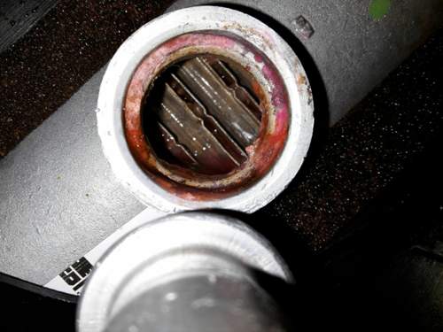

1. Verdacht Wärme tauscher.
Zu lauf heiß Ablauf kalt. Komisch. Zu und Ablauf getauscht selbes spiel. Wärme tauscher auf Durchfluss geprüft. Alles gut. Also teil ok.
Zulauf geprüft also Zulauf ab gemacht Auto gestartet und geschaut ob genügend Wasser gefördert wird. Und nu. Stille keine wasserbewegung am zulauf. Aber Kreislauf arbeitet leicht den beim heben der Drehzahl etwas mehr. Aber nicht am zulauf des währmetauschers da ist stillstand. Da die Arbeit beim zulauf zum Behälter auch nicht prächtig war Verdacht wasserpumpe. Somit ausgebaut und sie da ein fixierungsring gebrochen. Also neue wasserpumpe rein. In dem Zusammenhang gleich das Thermostat getestet. Funktioniert wunder bahr. Jedenfalls das Thermostat. Wasserpumpe arbeitet Einwand frei und doch ist wieder am zulauf zum währmetauschers keine Bewegung. Also das komplette System einmal durch geblassen. Komischer weiße kommt Dan Wasser am zulauf raus. Also den zulauf am Wärme tauscher rein geblassen und am anderen Ende des kreislaufes. Dem zulaufschlauch für den Wärme tauscher der aus dem Motor block kommt kommt Wasser raus. Also nichts verstopft oder der gleichen. Und dennoch keine warne Luft aus der Heizung.
