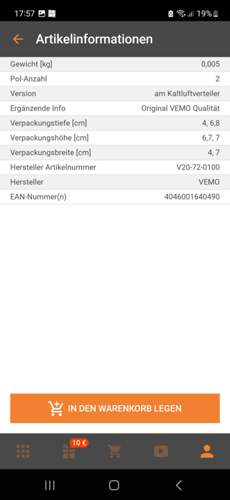

https://www.teile-profis.de/page_1_3.php?psa=13124735
Wobei ich es zuerst auslesen und abgleichen lassen würde.
Ja sobald ich die Bestellung versenden möchte, kommt sie haben den mindest Bestellwert von 300€ nicht erreicht...
Habe mal recherchiert und BMW hat diesen Sensor auch mal verbaut der sieht zumindest gleich aus und die Anschlüsse sind auch gleich.. Habe den mal mit Rückgabegarantie bestellt... mal schauen ob es was bewirkt..
Sensor von BMW
Sensor von BMW
Sensor von BMW

Ne, aber alle anderen in Frage kommenden Teile kann ich soweit ausschließlich, die Steuerung des Gebläse ist in Ordnung und alle Sicherungen wurden erneuert. Die Klappe öffnet ja im manuellen Betrieb und den Sonnensensor habe ich auch schon geprüft.. Da dieser Sensor wohl die besagte Klappe mit dem grünen Hebel steuert und sich auch direkt am Hebel befindet, schließe ich auf ihn..
