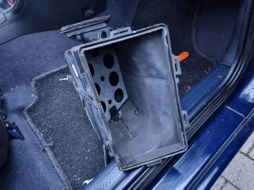

Hallo, ich habe einen Golf 3 Gt 1.8 90 PS Abs-Motor und der Liebe wurde im Innenraum nicht richtig warm, nur so lau halt.

das hab ich mir auch Alles überlegt und weitesgehend kontrolliert.
Bowdenzüge waren ok.
Flüssigkeitsstand auch.
Die Wasserpume hat schön in den Ausgleichsbehälter gefördert.
Alle Schläuche sind schön warm geworden nur eben im Innenraum wurde es nicht warm.....
Nun hatte ich auch in den Lüftungschlitzen so dunkle Schamgummifetzen hängen und überlegte mir wo die wohl herkämen, aber nur so nebenbei.

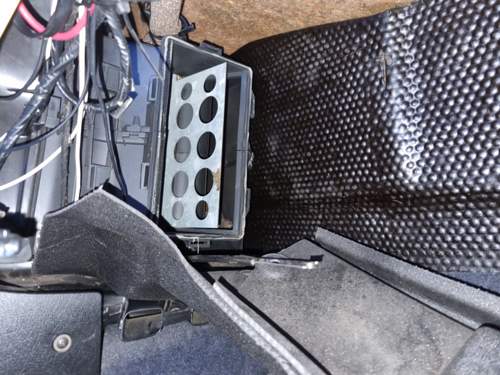

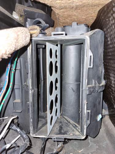

Also Lüftermotor raus und mal mit den Fingern un den Schacht rein , bis zu der Geruchsverschlussklappe, die war ekelhaft klebrig und noch mit Resten von dem besagten Schaumgummi. mmmhh
Den Seitenkanal vom Lüftungskasten kriegt man recht leicht ab, Klammern ab und die Schraube vorn in der Spritzwand.
Nun die Erklärung für das lauwarme Lüftchen.
Original bestehen die Lüftungsklappen aus Verzinktem Blech und haben so 3m große Löcher 10 Stk. Dies waren im Urzustand mit Schaumgummi beklebt. Dieser löst sich mit der Zeit ab und wenn man die Heizung auf Warm stellt geht zwar die Klappe zu aber durch die Löcher pustet die Luft munter gerade aus und wird nicht duch den Wärmetauscher geleitet.
Deßhalb kann es auch nicht warm werden.
Ich habe die Klappen einfach beidseitig beklebt. Alles zusammengebaut und nun feuert die Heizung im Golf wieder 1A.
Kleine Ursache undgroße Wirkung.
vor Allem Billig!!!!
Vielleicht hilft es ja wem weiter.

Die Löcher haben gar keine Funktion, höchstens zur Gewichtsreduzierung des Autos, weil Plastik ja mehr wiegt als Schaumstoff, und deswegen wurden die Löcher ja auch wieder mit Schaumstoff verschlossen.
Bloß hält dieser Schaumstoff nur ca. 10 bis 15 Jahre, und dann "zerbröselt" er ganz einfach, und dass erkennt man daran, dass der schwarze Schaumstoff in den Lüftungsschlitzen sichtbar "rumklebt", und die Heizung im Winter nicht richtig funktioniert, weil ja durch die Löcher (wo der Schaumstoff weggegammelt ist) dann kalte Luft von "draussen" reinströmt, während die warme oder besser gesagt heiße Luft vom Heizungskühler kommt.
Da aber nun Löcher in der Klappe sind, vermischt sich die heiße und kalte Luft, und es kommt lauwarm im Winter, als wie auch im Sommer.
Wer ein solches Problem hat, der wird auch im Sommer feststellen, dass sein Auto trotz ausgeschalteter Heizung immer ein wenig mitheizt, und lauwarme Luft reinkommt.
Es sind also 2 Luftkänäle:
einer vom Heizungskühler für die heiße Luft bei betriebswarmen Motor
einer direct von draussen.
....-----------------------------} diese beiden Lüftungskanäle "münden" zu einem, und in der "Mündung" sitzt diese Klappe mit den künstlichen Löchern, die mit Schaumstoff wieder zugeklebt worden sind, damit man mittels Drehbewegung vom Armaturenbrett aus die Heizung ein oder ausschalten kann, und die Klappe dann in die entsprechende Richtung schwenkt, die man dreht (entweder warm oder kalt),
sind da nun Löcher in der Klappe hat diese keine Funktion mehr.
Abhilfe schafft hier nur Ausbauen und ZUKLEBEN !!!

Der Seitenkanal ist auf dem ersten Bild zu sehen und die besagte Klappe wird verstellt wenn du von Warm auf Kalt stellst.

Mit was hast du die klappe dann beklebt? Ich habe seinerzeit einfach Panzertape genommen... 😁
Original geschrieben von rpalmer
Ja das ist bekannt, damit plagen sich etliche ältere VW/Audi aus diesen Baujahren herum.Mit was hast du die klappe dann beklebt? Ich habe seinerzeit einfach Panzertape genommen... 😁
Ich hatte noch so großformatige Klebefolie da, die ich passend zugeschnitten habe. Aber ich hätte auch Panzertape genommen, wenn ich das Andere nicht da gehabt hätte. Das erfüllt sicher den selben Zweck und um Schönheit gehts ja glücklicherweise nicht.

Nun meine Frage, bei mir ist das gleiche der Fall. Hab Thermostat neu, Wärmetauscher neu, und ordentlich entlüftet. Im Sommer ist mir auch aufgefallen das so ein "Zeug" bei mir in den Lüftungsschlitzen war. Jetzt im Winter wird meine Heizung auch nicht mehr richtig warm, wie kann ich denn das ausbauen und auch so bekleben? Ich seh nur das es auf der Beifahrer-Seite ist, aber keinen Plan was ich da ausbauen muss. Wäre echt ne schöne aktion wenn mir jemand den Arbeitsaplauf in Stichpunkten wiedergeben würde. Denn es ist extrem ärgerlich, wenn die scheibe einfach extrem lange dauert bis sie frei wird. (geschweige denn sie wird ganz frei)
Bitte um rasche Hilfe, denn es wird immer schlimmer
