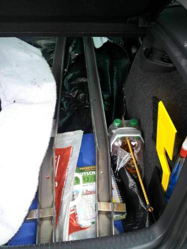

ich habe den Tipp eines TÜV-Prüfers befolgt und habe mir bei EBay die bei mir notwendigen Unterzüge (Cabrio) gekauft und diese dann von einem Flaschner aus 3 mm Blech aus guter Qualität nachbauen lassen. Danach Strahlen und mit Epoxidharz Grundierung behandeln lassen, sollte wenn alles gut läuft mich überleben ;-)

Da hast Du aber ausdauer . Ich habe Reprokanäle , vor etlichen Jahren , gekauft , daher weiß ich schon nicht mehr bei welchen Händler. Ist kein "Plug and Play" also nacharbeiten, bei mir an den Hinteren Rahmenkopfschrauben (M10er) . Hab aber auch gehört teurere Rep Bleche passen auch nicht umbedingt besser.
