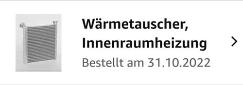

Das kann durchaus sein das der WT wieder dicht ist. Wenn ich das vin meinem WT Wechsel ableite allerdings eher unwahrscheinlich. Ich hatte meinen im Nov. 22 gewechselt und seit dem Ruhe. Dabei hatte ich zwar von G13 auf G12evo gewechselt aber nichts gespült. Halt nur anfangs ab und an mal etwas G12evo nachgefüllt. Und wie gesagt sind nun nach fast 2 Jahren noch keine erneuten 'Wärmeprobleme' aufgetreten. Habe allerdings den gleichen WT wie auch original Valeo verbaut. Anfangs hatte ich einen von Fa. Nissens bestellt und einbauen wollen. Der hatte allerdings nicht exakt gepasst. Das eine gebogene' Anschlussrohr hatte nicht exakt die gleiche Biegung wie das original. Daher Retour und dann den original Valeo bestellt und sogar noch günstiger bekommen. Der hatte dann perfekt gepasst. Und wie gesagt . . . seit dem Wechsel keine Anzeichen von zu wenig Heizleistung. Im übrigen hatte ich zufällig als in den dichten WT ausgebaut hatte die Idee diesen mal mit einem Gartenschlauch der da perfekt hineingepasst durchzuspülen. Das gleiche dann natürlich auch mit dem neuen WT. Der Ubterschied war krass zu spüren / sehen. Und jetzt kommt's. Ich hatte beide dann leerlaufen lassen und Sie dann um sie richtig trocken zu bekommen nebeneinander auf eine Heizung ( natürlich volle Kraft an ) gelegt. Nach Stunden habe ich nachgeschaut und habe mir fast die Hand verbrannt. Der neue war mega hot und der verstopfte gerade mal mäßig warm. Und wss nicht heiß wird kann auch keine Hitze abgeben. Zumal die WT ja auch nicht gedämmt o.ä. sind. Da kann man sich vorstellen wieviel von der G13 Pampe sich darin festgesetzt hat. Voll krass !!!
Den alten habe ich noch da die ich diesen testweise behandeln wollte. Ich hatte gelesen das man diese inneren Ablagerungen ggf. mit Essigsäure ( gewisse % Stärke . . . dächte über 20% ) lösen könnte. Hab ich alles da ( höhere Prozentzahl ) aber noch keine Zeit gefunden / nicht daran gedacht bzw. keine Lust gehabt. Sollte mein jetziger WT allerdings irgendwann mal anfangen Probleme zu bereiten werde ich das definitiv in Angriff nehmen. Warum neu kaufen wenn man einen da hat der man eventuell wieder hinbekommt. Test dann wieder auf der Heizung. Wenn er ordentlich heiß wird ist alles super gut! ;-)
Valeo Wärmetauscher
