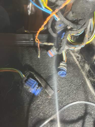

Servus,
hat funktioniert. Eine Schraube (Radkasten rechts vom Wechsler)
war etwas „störrisch, aber der Kabelsatz ist ausgefädelt und wird nach der Lackierung der Hecktüre eingebaut.
Allerdings sind im hinteren linken Eck ein paar Kabel aufgetaucht die ich nicht zuordnen kann.

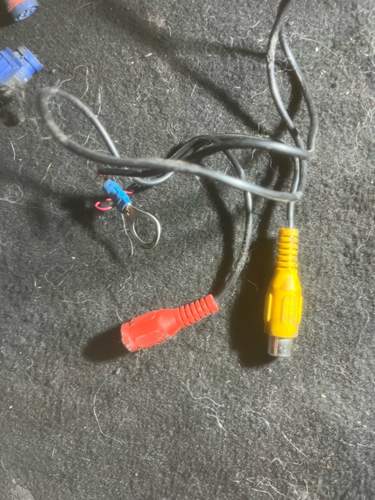

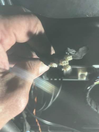

Einmal mit vier blauen, ovalen Steckern (PDC?) das im Übrigen Dauerton beim Rückwärtsfahren abgibt, zweitens vier kleine zweipolige weiße Stecker, dann ein gelber und roter Klinkenstecker mit Ringöse und zwei Kabel (braun und braun/rot) die verdrillt sind.
Wer kann hier weiterhelfen?
Grüße Alexander
Ich habe ja einen Japan Reimport… da sah es ganz ähnlich aus Kabel von
x Rückfahrkameras und sonstigen unnötigen Zeugs was kein Mensch braucht…!
Konnte von den ganzen Kabelsalat den ich aus dem Auto entfernt habe und
zum Altmetall gebracht habe zweimal schön mit meiner Frau Essen gehen… ;o)
Naja ne Rückfahrkamera bei dem Bock ist schon ganz hilfreich. Das wird die gelbe Klinke sein.
Die blauen kann ich bestätigen, sind PDC.
