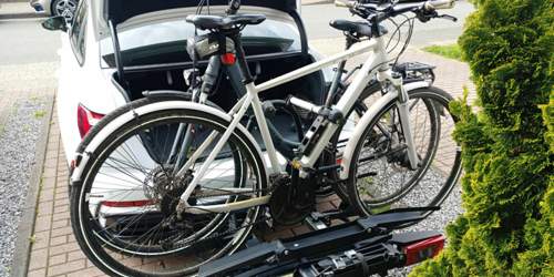

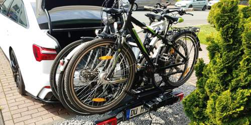

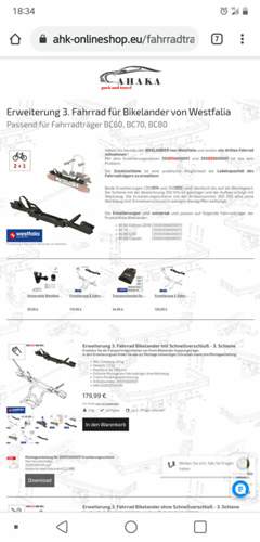

Hier mal meine Variante....Ich habe mir den Westfalia bikelander gekauft (gibt's auch mit Audi-Label). Dann bei eBay Kleinanzeigen eine Opel FlexFix Erweiterung. Die ist auch von Westfalia. Die Halterung am Fahrradträger, woran die FlexFix Erweiterung befestigt wird, habe ich mir selbst gebaut. Das Original ist leider schwer im Netz zu finden. Der Vorteil dieser Geschichte, ich kann einfach nur den Träger für 2 Fahrräder nutzen. Bei Bedarf kommt die Erweiterung dran, dass dauert nur wenige Sekunden und braucht kein Werkzeug. So bekomme ich auch alle Komponenten in meinen kleineren Hybrid Kofferraum.
Auf Bild 3 gibt's auch ein Zubehör direkt für den Bikelander, aber nur für ein zusätzliches Rad. Aber vom Aufbau funktioniert meine Lösung identisch.
