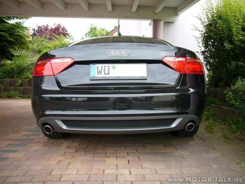

Heckansicht-vorher

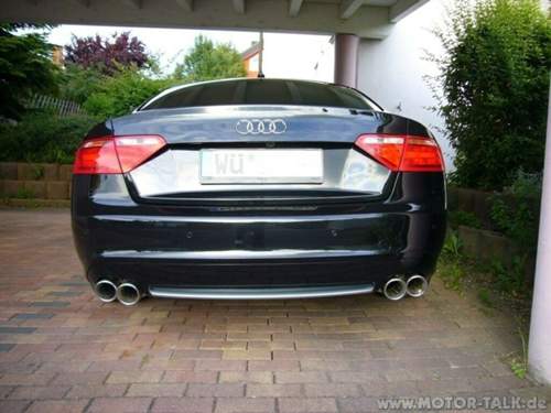

Heckansicht-nachher

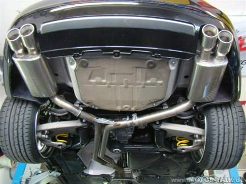

Ansicht mal von unten

Ja SUPER!
Vielen Dank für die Info und das Bildmaterial :-)
Was hast du denn vorne gemacht? Hinten hast du ja in Wagenfarbe lackiert und diese Chrom-Blende...Sieht das nicht komisch aus, wenn vorne dann nur dieser graue Plastik-Diffusor ist?

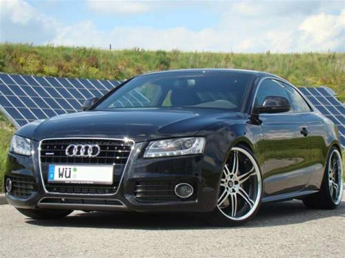

Front
Ja SUPER!
Da hab ich mir eigentlich noch nie Gedanken drüber gemacht. Die Front ist einfach geblieben wie sie war.Da hast du aber ein feines Autochen :-)
Naja, wenn das nicht so auffällt, dann ist auch wurscht mit dem Chrome :-)
