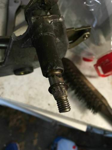

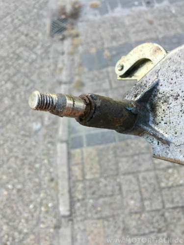

Dachte erst das mein Motor des Heckscheibenwischer defekt ist. Dem ist nicht so, er funktioniert einwandfrei, wird aber von der festen Welle blockiert. Dies ist durch eine gebrochene Hülse von außen bei der Gummidichtung eingetreten. Die Ersatzteilnummern sind mir bekannt. Habe schon Gewalt und WD 40 versucht aber bekomme die Welle nicht gedreht. Was kann ich machen? Kann man sie ausschlagen? Siehe Fotos

Bei genauer Betrachtung der Bilder fällt auf, dass die Welle mit einer Unterlegscheibe und einem Sprengring (womöglich nicht die exakt richtige Bezeichnung) kurz vor Übergang der Welle in das Wischergestänge zusätzlich gesichert ist. Ich schreibe von den beiden sehr rostigen, runden Gegenständen kurz vor dem Übergang zum Wischergestänge. Ich würde das Ganze mal vorsichtig mit einer feinen Drahtbürste reinigen, womöglich wird dann klar, wovon ich schreibe.
Den Sprengring vorsichtig mit einem Schraubendreher entfernen, die Unterlegscheibe abziehen und darauf hoffen, dass die darunter liegende Gummidichtung (eine Art O-Ring) noch intakt ist (kann wiederverwendet werden). Anschließend sollte sich die Welle vorsichtig gangbar machen lassen.

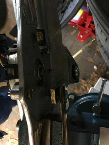

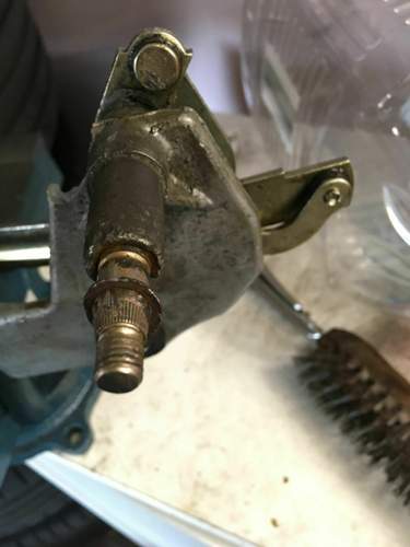

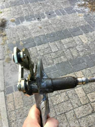

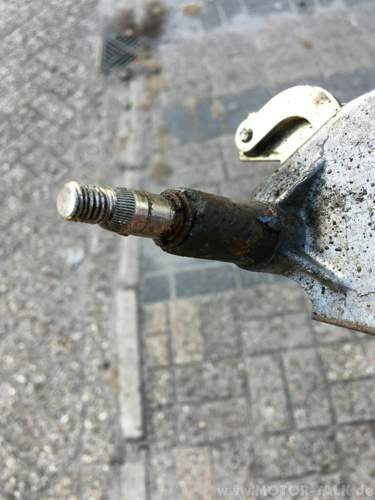

Den Sprengring habe ich gelöst, die Unterlegscheibe bekomme ich aber nicht von der Welle außerdem bewegt sich und dreht sich dort nichts, den Gummiring kann ich auch nicht sehen oder nur erahnen. Wie würdet ihr weiter machen?

Moin
Ich würde sagen, da hilft nur Geduld und Spucke, bzw Kriechöl und sanfte Gewalt. Ordentlich drauf mit dem Kriechöl und gut einwirken lassen. Dann probieren zu drehen. Zur Not über Nacht einwirken lassen. Irgendwann bewegt sich die Welle minimal. Dann hast du es geschafft. Aufpassen, das du den Gussrahmen im Schraubstock nicht demolierst. Immer wieder probieren zu drehen. Rechts- und linksherum. Ich habe seinerzeit bestimmt drei Stunden gebraucht, irgendwann gings.
Wenn es gar nicht geht hilft evtl. ein Teil vom Schrotti.

Als es vor 8 Jahren bei mir soweit war, hab ich die Welle irgendwie mit einem Schraubstock vorsichtig rausgepresst. Vorher 2 Muttern auf dem Gewinde kontern, damit es nicht beschädigt wird.
Die Welle ist dummerweise verchromt oder vernickelt. Das platzt irgendwann ab und frist sich in der Bronzebuchse fest. Nach polieren und gut fetten läuft es seit dem ohne Probleme.

Geduld ist hier gefragt -
und (eventuell) ein paar Tage Dieselbad!
Hat zumindest bei mir schon in vielen Fällen geholfen bei stark festgegammelten Teilen. Zuletzt beim Gelenk des Außenspiegels.
Habe über einen Verwerter (Bucht) aus Berlin für 25€ incl. Versand das Gestänge hinten mit freilaufender Welle heute bekommen und eingebaut. Ersatzteilsituation für meinen 850 finde ich nach wie vor gut.
