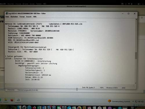

Ein eigenartiges Problem. Bei meinem A1 funktioniert der Heckwischer nicht mehr und auch die Scheibenreinigung funktioniert nicht. Scheibenwischer vorne gehen einwandfrei.
Ich hatte erst die Pumpe für das Wischwasser getauscht aber das war es nicht. Habe dann am Heckwischer mal gemessen ob er Strom hat. Das hat er nur auf einer, der schwarz/weißen Leitung. Die beiden grünen Leitungen sind tot. Kein Kabelbruch erkennbar.
Das Auslesen brachte einen Fehler hervor
Schalter für Scheibenwischer
b1145 13 Unterbrechung. Siehe Bild
Hatte von euch jemand schon einen solchen Fehler?
Ist der Lenkstockschalter für Den Scheibenwischer defekt oder wo liegt der Fehler?
Eine Zuleitung zum Lenkstockschalter vielleicht gebrochen?
Was meint ihr?

Der Fehler ist ja ziemlich eindeutig. Schalter für Scheibenwischer B1145 13 [00001001] - Unterbrechung
Gemessen hast du ja auch schon. Entweder ist der Lenkstockschalter defekt oder es gibt eine Unterbrechung nach hinten. Meistens brechen die Leitungen oben an der Kofferraumklappe. Dort würde ich als erstes suchen. Die Leitungen verlaufen oben rechts. Mal die Gummihülle abziehen. Man kann auch mal den Stecker vom Wischermotor trennen und direkt 12V drauf geben, ob der funktioniert. Aber da wäre ein anderer Fehler gekommen. Sicherungen prüfen. Wenn die Scheibenreinigungsanlage vorne auch nicht geht, tippe ich mal stark auf einen defekten Lenkstockschalter. Viel Erfolg.
Herzlichen Dank. Es sieht tatsächlich nach dem Lenkstockschalter aus weil vorne geht die Scheibenreinigung auch nicht.

Rückmeldung in die Runde. Habe einen gebrauchten Lenkstockschalter eingebaut und siehe da. Waschanlage hinten und vorne geht wieder!
