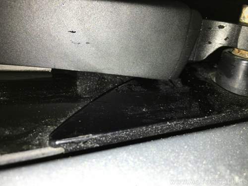

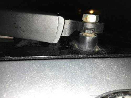

ich wollte bei mir einen Aero-Twin Heckscheibenwischer nachrüsten.
Bestellt habe ich mir folgendes Produkt:
http://www.ebay.de/itm/401019363137?...
Laut Verkäufer ist das ein original Nachrüstset. Leider passt es nicht. Es tritt folgendes Problem auf:
Der Arm "schleift" an der Scheibe und ich weiß nicht woran das liegen kann. Bis dato hat der Verkäufer nicht auf meine Frage bzw. Problem geantwortet. Es war auch keine Unterlegscheibe o.Ä. dabei. Habt Ihr eine Lösung?
Ich habe mal versucht es als Bild zu fotografieren.
Über Hilfe wäre ich dankbar!

Drehmel oder Feile! Original skoda! Da kriegst du für nen 10er Ersatz
Kann ja nicht die Lösung sein ...
@yfain schrieb am 21. März 2017 um 21:39:32 Uhr:
Doch war bei mir auch so
Dann schick es doch zurück . Der Scoda Wischerarm passt 100 %

Ist doch jetzt nicht tragisch! Ein wenig feilen oder alternativ ein scharfes Messer benutzen und die Sache ist in 10 Minuten erledigt und sieht gut aus!

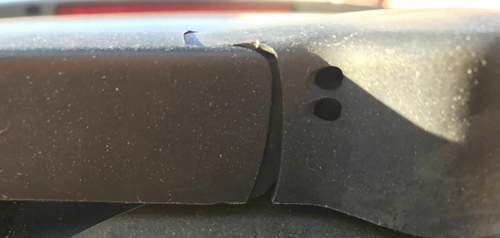

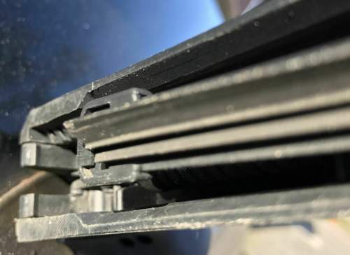

Noch 2 Bilder
Img-8122
Img-8124
@tackerkratzke schrieb am 22. März 2017 um 08:40:45 Uhr:
Noch 2 Bilder
Das sieht ja eigentlich gut aus. Muss ich mir mal überlegen. Danke aber für die Bilder!

Warum besorgst du dir nicht einen Wischerarm vom W212?
Der sieht gut aus, ist nur etwas kürzer als der vom W211, brauchst nur das überstehende Plastik an der Aufnahme abfeilen oder mit dem Dremel abschleifen, habe ich auch gemacht. Ein gebrauchter Wischerarm tut es auch, dann zum Baumarkt und ein neues Wischerblatt geholt.
