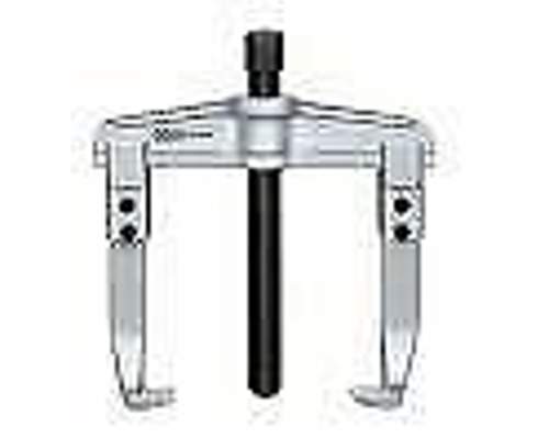

Verwende beim wechseln bitte nach dem lösen der mutter einen Abzieher!!!
was genau meinst du mit dem abzieher?
sowas hier: 🙂
Images
Auf keinen Fall einen Abzieher benutzen!
Damit zerdrückst du die Metallwasserleitung für die Spritzdüse und dann brauchst du einen neuen Heckwischermotor.
So ein Blödsinn,
wenn man die Mutter drauflässt und sie so weit lockerschraubt dass sie noch so auf zwei Gewindegängen hält, kann man den Abzieher ohne Gefahr verwenden.
Ohne Abzieher muß man meistens ewig dran rum rütteln, da macht man u.U. mehr kaputt.
sry, aber ohne funktioniert es nicht! das ding ist so festgesessen, dass man es mit 100 Liter rostlöser nicht runter bekommt. die mutter ausschrauben, ein metalstück auf die mutter legen, damit die abzieher spindel nicht in das rohr drückt.
durch das klopfen, rütteln oder einseitiges abhebeln verletzt man die dichtung im inneren des getriebes und die flüssigkeit ist im getriebe 😉 wie dass dann aussieht sieht man in nen andern thread von mir...
Bei der gelegeheit natürlich die rillen an der spindel vom getriebe reinigen. ich hab auch gleich dei dichtung zwischen heschscheibe und getriebe spindel getauscht. kostet ein paar €...
