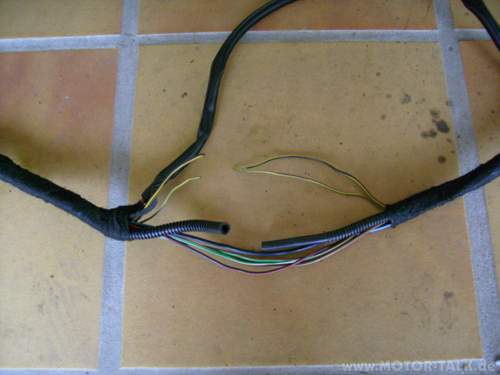

Hallo Leute,
wie der Titel schon sagt geht es um den Heckscheibenwischer und die 3te Bremsleuchte.
Beide haben keine Funktion mehr, dass kam einfach so, ohne dass es sich bemerkbar gemacht hat.
Jetzt habe ich mal die Spannung gemessen und eigentlich müssten doch bei beiden 12V ankommen oder sehe ich das falsch?
Hatte die Zündung angemacht und gebremst und Heckscheibenwischer angestellt, konnte nirgends eine Spannung messen.
Wo kann der Fehler liegen? Die Sicherungen die im Handbuch stehen habe ich kontrolliert.
Hoffe ihr könnt mir ein bisschen unter die Arme greifen.

ich würde eine Durchgangsprüfung des Kabels machen. Einen evt. Defekt der Aktoren würde ich mit einer Prüflampe testen. Gibt es doch in jeden Baumarkt für nen Appel. Wenns nicht anders geht mal die linke Seitenverkleidung demontieren.

Wie mein Vorredner schon sagte:
Sowas macht man am Auto eigentlich nicht mit einem Strommessgerät, sondern mit einer einfachen Prüflampe.
Die hat vorne eine Prüfspitze, mit der man ggf. auch durch die Kabelisolation stechen kann, in der Mitte eine Lampe und hinten dran ein Kabel mit einer Krokodilklemme, die man irgendwo an Masse klemmt.
Geprüft wird am nicht mehr funktionstüchtigen Bauteil (Wischermotor, Bremsleuchte), in dem man direkt ans Teil geht.
Kommt dort kein Saft an (Prüflampe leuchtet NICHT), geht man am Kabel weiter zurück, quasi Signalverfolgung, und schaut, wo Spannung anliegt.
Voraussetzung ist natürlich immer, dass das Ding überhaupt angeschaltet ist (Zündung? Ein/Aus? Relaissteuerung mit Intervall?) und die Sicherung o.k. ist - das ist sozusagen die Suche "von vorn".
Ansonsten dann erstmal "von hinten" suchen:
Wenn Du die Verkleidung von der HK und der Bremsleuchte entfernst, wirst Du dabei dann auch die korrekte Kabelfarbe feststellen können und ggf. mal in dieses Kabel oben in der Kabeldurchführung HK/Karosserie einstechen können.
Ich befürchte aber, dass der Fehler (bei intakten Sicherungen und Wischerrelais) dann dort zu finden ist.
Ansonsten helfen für die Fehlersuche dann immer Stromlaufpläne, in denen der Kabelverlauf, die Klemmen im Sicherungskasten und am Relais und allg. die Kabelfarben angegeben sind (z.B. in "So wird´s gemacht" oder "Jetzt helfe ich mir selbst"😉.
Es nützt nichts, den Fehler muss man erstmal suchen und finden, bevor man ihn beheben kann. Da geht´s dem Freundlichen nicht anders als Dir.
Wenn Du zu keinem Ergebnis kommst, empfehle ich den Besuch einer alteingesessenen, freien KFZ-Werkstatt. Die sind dort im allg. mit allen Wassern gewaschen und oftmals fitter als der Freundliche, weil sie an mehr Marken schrauben, in jedem Fall sind sie fitter als die Herren von P***St*p oder A*U).

Beides könntest Du einfach prüfen, indem Du an die RICHTIGE Klemme am HeWi-Motor / an der Bremsleuchte 12V anlegst.
Damit könntest Du dann schon mal grundsätzlich deren Funktionsuntüchtigkeit ausschließen, aber vermutlich liegt bei beiden die Ursache nicht im Defekt am Gerät selbst, sondern am Defekt im Kabel (vermutlich im Übergang HL/Karosserie, das ist ein beliebter Schwachpunkt bei allen Fzg. mit Heckklappe, mal hat es VW besser=verwindungsfreier hingekriegt wie z.B. an meinem Auto, mal weniger gut).

Ich muss Dir recht geben Taubitz, mal hat es VW besser hingekriegt, mal nicht. Ich bin gerade damit fertig geworden, einen neuen Kabelbaum am Fox einzuziehen. Heckwischer ging nicht mehr, Kofferraumbeleuchtung nur ab und dann und Wischwasser kam aus der Heckklappe, nicht aus der Düse 🙁. Ich habe gar nicht lange gemessen, sondern gleich mal die Kabeltülle runtergemacht und fand die Ursache direkt. Zwei Kabel gebrochen, Wischwasserschlauch gebrochen, zwei weitere Kabel kurz davor, sich zu trennen. Man muss dazu sagen, der Wagen ist noch keine 5 Jahre alt.
