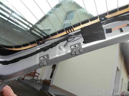

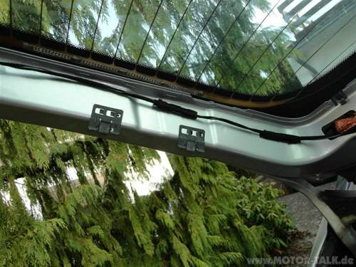

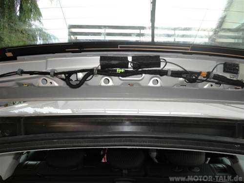

Anbei ein paar Bilder von der Düse, der Klappeninnenseite, und der Befestigung des Außenspoilers (4x) für Interessierte:
Außerdem zur Fragestellung der Rückschlagventile:
Es gibt allein an der Düse zwei!
Eins in der Düse und eins am Schlauchende, das an die Düse angsteckt wird.
Die sind bei mir aber dicht. Entkalken halte ich auch für überflüssig, da man ja mit Frostschutz fährt und der lässt meines Wissens keinen Kalk entstehen, bzw. sich absetzen.
Muss auch noch mal die Verbindungsstelle rechts hinten prüfen, denn nur von da kann es ja in die Mulde gelaufen sein.
Aber ganz lose kann es bei mir auch nicht sein, wenn an zwei Orten (also an der Düse und in der Reserveradmulde) austritt. Würde aber den schwachen Strahl erklären.
