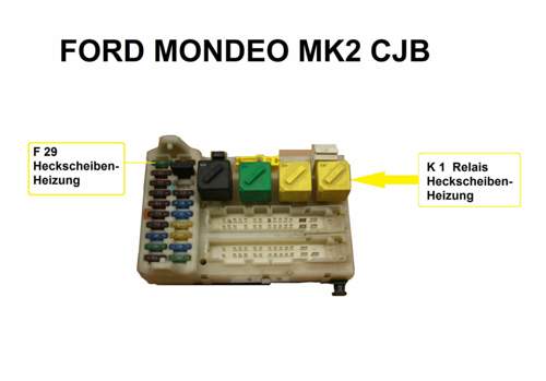

Stell mal ein Bild von Deinem Sicherungskasten rein.
GEM
Falls Dein Sicherungskasten im Innenraum so wie auf dem Bild aussieht,dann hast Du kein GEM ,sondern noch einen TIMER im CJB.
Deine Angaben bezüglich Sicherung F 30 dürften falsch sein.
Laut meinen Unterlagen ist es die F 29 mit 30 A.
Das kommt eher hin,weil die F 30 nur 7,5 A hat.
Das ist für ne HSH eindeutig zu wenig.
An der Rückseite des CJB ( Innenraum-Sicherungskasten ) sitzt ein 1-poliger Stecker.
Der C 368 mit Kabel GRÜN/BLAU 4.0 mm2.
Das ist der Ausgang zur Heckscheibenheizung.

Cjb-relais Heckscheibenheizung

Du kannst doch das Relais tauschen gegen das andere gelbe Relais.
Wäre der 1.Versuch.
Einfach die Relais vertauschen.Dann Gebläse einschalten.
Wenn Gebläse nix läuft,dann Relais kaputt.
Der 1-polige Stecker ist auf der Rückseite vom SIKA.
Hab Dir doch schon das Bild reingestellt von der Rückseite .
Und zieh mal die Sicherung F 29 raus und mach eine neue 30 A-Sicherung rein.
Wirkt oft Wunder.
Und dann mess mal Spannung an der Sicherung und am Ausgang vom CJB-Stecker ( 1-polig ).
Machs bei laufendem Motor.

Auf Deinem Bildern ist doch der TIMER gut zu erkennen.
Der schwarze Kästen mit den Löchern.
Die Ausgangsleitung zur HSH hab ich auch entdeckt !
Da musst Du mit ner Prüflampe dran gehen,und prüfen,ob die brennt,wenn HSH eingeschalten ist.
Ich hab Dir den Stecker GELB eingekringelt !!
Da muss die Prüflampe dran oder ein Multimeter.
Stecker C 368 Ausgang HSH
