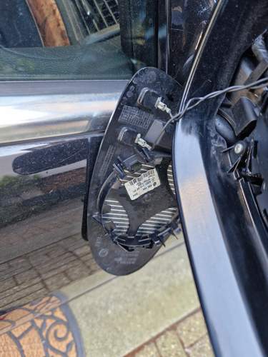

Ihr Guten,
Wollte mich in dieser Sache ja nochmal melden..
Ich habe heute das Spiegelglas entfernt, es ist einfach nur aufgeklipst. Siehe Fotos.
Spiegel nach unten fahren und das Glas von oben nach unten ausklipsen.. etwas WD40 und ein kleiner Schraubenzieher haben geholfen.
Habe die beiden Kontakte gereinigt.. danach war beim Einschalten der Heizung keine Funktion wahrnehmbar.
Ich muss wohl den Kabelweg weiter in die Tür nach Fehlern kontrollieren.
Könnte es auch sein, dass die Heizung bei höheren Temperaturen wie heute gar nicht schaltet, weil so programmiert?
Halte euch auf dem Laufenden,
VG Elmar

@EB8 du kannst die Spiegelheizung nicht aktiv einschalten. Die Einschaltung folgt einem, mir nicht bekanntem, temperaturabhängigen Algorithmus. Zum prüfen der Heizung, Spiegelglas ausbauen und mit dem Ohmmeter den Widerstand messen, oder, wenn du ein Netzteil mit 12V hast, einfach 12V anlegen und schauen, ob das Glas warm wird.
@ Bamberger, danke für deine Infos und Tipps..
Habe heute mal gemessen, 0,5 k Ohm..
S. Foto.
Weißt du oder jemand hier, ob das ein guter Wert ist?
Danke und VG Elmar
1000074019
@EB8 Wenn man das nachrechnet dann wären das bei 12V und 500Ohm (12*12/500) 0,288 Watt. Auf jeden Fall viel zu wenig. Sieht so aus als hätte das System eine Unterbrechung bzw. eine korrodierte Stelle die einen zu hohen Widerstand aufweist.
Ein guter Wert wäre 6-10 Ohm, oder in dem Bereich.

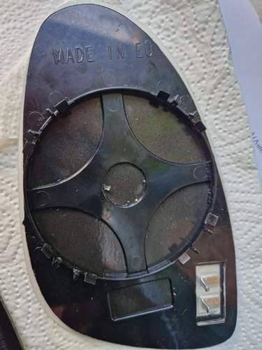

Mittlerweile habe ich mir ein Spiegelglas aus dem Zubehörhandel besorgt und montiert.
Siehe Foto..
Es hat einen Widerstand von etwa 20 Ohm, die Heizung funktioniert wieder!
Die Verarbeitung des Glases ist natürlich nicht ganz so wie beim Ochinal.. eingebaut fällt es aber nicht auf. Mal sehen, hoffe, es hält lang...
VG Elmar
