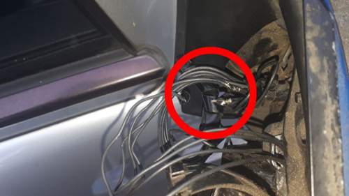

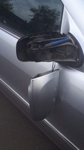

Ich habe dann wieder die Spiegelkappe abgenommen, den Gegenstecker aus der Halterung geclipst und die Spiegelkappe hängend wieder angeschlossen (Bild 1), um den Blinker weiterhin kontrollieren zu können.

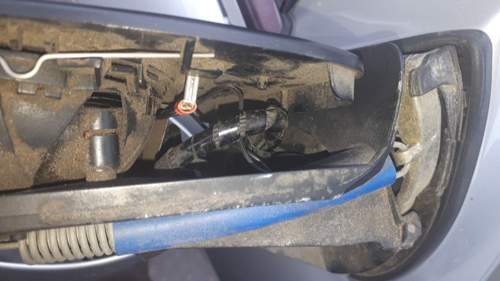

Danach habe ich das Spiegelglas abgenommen und die Warnblinkanlage eingeschaltet.
Dann habe ich an dem Kabelbaum dahinter gewackelt (Bild 2, auf dem Bild ist das Spiegelglas noch dran).
Jetzt funktionierte der Spiegelblinker zeitweise.
Um sicher zu sein, habe ich den Kabelbaum am Übergang in die Tür mit einer Hand fixiert und mit der anderen Hand weiter gewackelt.
Der "Wackelkontakt" blieb. Somit schied ein Fehler im Klappbereich ebenfalls aus.

Also habe ich die beiden für den Blinker zuständigen Kabel ab dem Stecker zur Blinkerkappe genau verfolgt (der Stecker hat vier Kabel,die beiden anderen sind für die Umfeldbeleuchtung im Spiegel).
Dazu musste ich Gewebeband und diese Kunststoff-Spirale für den Knickschutz entfernen.
Den Grund kenne ich nicht, aber nur die beiden Kabel für den Blinker sind im weiteren Verlauf des Kabelbaums verlötet, bevor der Kabelbaum in der Tür verschwindet.
Dort war ein Kabel abgerissen (siehe roter Kreis Bild 3).
