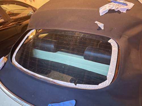

Moin,
gerade den linken, hinteren Fensterhebermechanismus repariert und schon die nächste Baustelle......
Die Verklebung der Heckscheibe hat sich seitlich und unten vollständig gelöst. Sowohl die Um-Verklebung des Stoffdaches (Stoff/Stoff), als auch die Verklebung der Heckscheibe (Stoff/Glas). Anfangs habe ich das nur an den unteren Ecken erkannt, der Rest trennte sich dann mit etwas Nachhilfe recht leicht voneinander......
Und jetzt: HÄNDE WEG VON SILIKON!!!! Erstens hilft's nicht und zweitens gelingt dann definitiv kein Reparaturversuch mit geeigneten Mitteln mehr. Gut, dass ich mit dem Zeug noch nie etwas am Hut hatte.
Ein paar Anrufe bei Fachfirmen zeigten mir, dass die Reparatur wohl aufwändig und entsprechend kostspielig wird (wenn sie denn überhaupt angenommen wird). Also erstmal selber versuchen, das Problem zu lösen.
Ich nenne die Fa. bewusst nicht, deren Reparaturset ich verwendet habe (auf den Bildern kann man's erkennen). Entschieden habe ich mich für sie, weil Problematik und Reparaturanleitung auf deren HP verständlich beschrieben ist.
Ich habe mich genau an die Anleitung gehalten und bin mit dem Reparaturset bestens zurecht gekommen.
Insgesamt habe ich gute 8 Stunden (nicht in einem Stück!) gebraucht. Ca. 2 Stunden für reinigen und alte Kleberreste entfernen und den Rest für abkleben, ausrichten, verkleben etc.. Das Verkleben habe ich in 6 Abschnitte unterteilt: 1. seitlichen Stoffrahmen umkleben, 2. unteren Stoffrahmen umkleben, 3. + 4. seitlichen Scheibenrand verkleben, 5.+ 6. unteren Scheibenrand verkleben (jew. bis zur Mitte). Also sind mit den nötigen Aushärten des Klebers 7 Tage notwendig geworden. Die Arbeiten habe ich unter freiem Himmel, zwischen 20° und 25° C, zwischen 50 und 60% Luftfeuchtigkeit und abgeschattet erledigt.
Ca. 600.- EUR habe ich als Schätzung für eine fachmännische Reparatur genannt bekommen. Bei dem Aufwand und der Garantie, die ja gegeben werden muss, ein nachvollziehbarer Wert.
Na, mal sehen, wie lange meine Reparatur hält.
Die, die sich unsicher sind, ob sie es wagen sollen, haben jetzt einen Eindruck bekommen, was auf sie zukommt. Ein Hexenwerk ist's nicht, aber wer jeden Tag auf den NBC angewiesen ist oder generell wenig Geduld hat, sollte die Reparatur in erfahrene Hände geben.
Auf einem Foto erkennt man schon die nächste Baustelle: der Rahmen vom Innenhimmel um die Heckscheibe hat seinen Umfang verringert, bzw. hat seine Elastizität verloren. Keine Chance mehr, ihn so ein zu spannen......
Wenn ich den NBC nicht so gerne hätte, hätte ich ihn schon........... 😎

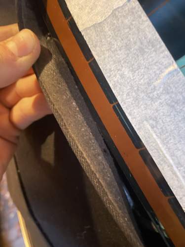

Ah,
den habe ich gar nicht als Umrandung angesehen, sondern als Kleberand.
Der muss weg, geht gut mit dem Klingenschaber, Rest mit Schleifvlies und Isoprop. Geklebt wird auf die blanke, absolut fettfreie Scheibe.
Gruß.....
@steamhammer Danke für deine Unterstützung. Habe die Scheibe nun wieder eingeklebt, und bin mit dem Ergebnis zufrieden. Macht einen stabilen Eindruck, und dicht ist es auch .
Gern geschehen. Prima, dass Du das Problem lösen konntest.
Gruß.....
Ich bekomme den alten Kleber nicht ansatzweise aus dem Falz vom Stoff.
Isopropanol und Schleifkram schmieren bestenfalls breit.
Hat jemand einen Trick auf Lager?
@steamhammer schrieb am 28. Juni 2022 um 13:20:46 Uhr:
Die Kleberreste vom Stoff zu entfernen ist mir schon vorher nicht gelungen (der werksseitige Kleber dort hat etwas Pattex-artiges, anders als der verwendete Glaskleber). Aber das verträgt sich offenbar mit dem jetzt verwendeten 2K-Kleber, da hält alles noch 1a zusammen.....
