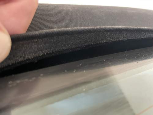

Moin,
gerade den linken, hinteren Fensterhebermechanismus repariert und schon die nächste Baustelle......
Die Verklebung der Heckscheibe hat sich seitlich und unten vollständig gelöst. Sowohl die Um-Verklebung des Stoffdaches (Stoff/Stoff), als auch die Verklebung der Heckscheibe (Stoff/Glas). Anfangs habe ich das nur an den unteren Ecken erkannt, der Rest trennte sich dann mit etwas Nachhilfe recht leicht voneinander......
Und jetzt: HÄNDE WEG VON SILIKON!!!! Erstens hilft's nicht und zweitens gelingt dann definitiv kein Reparaturversuch mit geeigneten Mitteln mehr. Gut, dass ich mit dem Zeug noch nie etwas am Hut hatte.
Ein paar Anrufe bei Fachfirmen zeigten mir, dass die Reparatur wohl aufwändig und entsprechend kostspielig wird (wenn sie denn überhaupt angenommen wird). Also erstmal selber versuchen, das Problem zu lösen.
Ich nenne die Fa. bewusst nicht, deren Reparaturset ich verwendet habe (auf den Bildern kann man's erkennen). Entschieden habe ich mich für sie, weil Problematik und Reparaturanleitung auf deren HP verständlich beschrieben ist.
Ich habe mich genau an die Anleitung gehalten und bin mit dem Reparaturset bestens zurecht gekommen.
Insgesamt habe ich gute 8 Stunden (nicht in einem Stück!) gebraucht. Ca. 2 Stunden für reinigen und alte Kleberreste entfernen und den Rest für abkleben, ausrichten, verkleben etc.. Das Verkleben habe ich in 6 Abschnitte unterteilt: 1. seitlichen Stoffrahmen umkleben, 2. unteren Stoffrahmen umkleben, 3. + 4. seitlichen Scheibenrand verkleben, 5.+ 6. unteren Scheibenrand verkleben (jew. bis zur Mitte). Also sind mit den nötigen Aushärten des Klebers 7 Tage notwendig geworden. Die Arbeiten habe ich unter freiem Himmel, zwischen 20° und 25° C, zwischen 50 und 60% Luftfeuchtigkeit und abgeschattet erledigt.
Ca. 600.- EUR habe ich als Schätzung für eine fachmännische Reparatur genannt bekommen. Bei dem Aufwand und der Garantie, die ja gegeben werden muss, ein nachvollziehbarer Wert.
Na, mal sehen, wie lange meine Reparatur hält.
Die, die sich unsicher sind, ob sie es wagen sollen, haben jetzt einen Eindruck bekommen, was auf sie zukommt. Ein Hexenwerk ist's nicht, aber wer jeden Tag auf den NBC angewiesen ist oder generell wenig Geduld hat, sollte die Reparatur in erfahrene Hände geben.
Auf einem Foto erkennt man schon die nächste Baustelle: der Rahmen vom Innenhimmel um die Heckscheibe hat seinen Umfang verringert, bzw. hat seine Elastizität verloren. Keine Chance mehr, ihn so ein zu spannen......
Wenn ich den NBC nicht so gerne hätte, hätte ich ihn schon........... 😎

Derzeit bin ich noch am Beginn der Reparatur. Den Kleber von der Scheibe konnte ich fast restlos entfernen, benutzt habe ich hierzu Eulex von Koch Chemie (Klebstoffentferner).
Nun frage ich mich aber, wie ich den Kleber vom Stoff des Verdecks bekomme. Ich habe Angst, dass wenn ich hier ebenfalls die chemische Variante wähle, sich der Falzkleber löst-der ist nämlich noch vollkommen intakt.
Moin,
die Klebereste auf dem Stoff (Stoff/Glas und Stoff/Stoff) haben sich bei dem von mir verwendeten Kleber nicht negativ bemerkbar gemacht.
Ob die Verwendung von dem empfohlenen Isopropanol einen Untersched zu dem von Dir verwendeten Mittel zur Kleberentfernung macht, kann ich nicht beantworten. Die kurze, intakte Falzklebung wurde nicht angelöst, dazu müsste das Mittel ja auch durch den wasserdichten Verdeckstoff dringen.
Gutes Gelingen.....

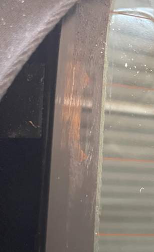

Ich habe mir gerade nochmal die Anleitung von Cabriodock durchgelesen, dort steht, dass der Schwarzprimer ebenfalls entfernt werden muss. Habt ihr das auch gemacht? Und falls ja, habt ihr dann neuen aufgetragen, oder einfach den Kleber auf die blanke Scheibe gemacht?
Moin,
falls mit "Schwarzprimer" die schwarze Scheibenumrandung gemeint ist: die ist doch an der Innenseite der Scheibe, da wird nicht geklebt.
Gruß.....
Bei mir ist der außen auf der Scheibe. Ich hatte ihn schon versehentlich an einer Stelle weggeschliffen (siehe Foto).
