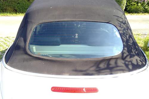

gerade den linken, hinteren Fensterhebermechanismus repariert und schon die nächste Baustelle......
Die Verklebung der Heckscheibe hat sich seitlich und unten vollständig gelöst. Sowohl die Um-Verklebung des Stoffdaches (Stoff/Stoff), als auch die Verklebung der Heckscheibe (Stoff/Glas). Anfangs habe ich das nur an den unteren Ecken erkannt, der Rest trennte sich dann mit etwas Nachhilfe recht leicht voneinander......
Und jetzt: HÄNDE WEG VON SILIKON!!!! Erstens hilft's nicht und zweitens gelingt dann definitiv kein Reparaturversuch mit geeigneten Mitteln mehr. Gut, dass ich mit dem Zeug noch nie etwas am Hut hatte.
Ein paar Anrufe bei Fachfirmen zeigten mir, dass die Reparatur wohl aufwändig und entsprechend kostspielig wird (wenn sie denn überhaupt angenommen wird). Also erstmal selber versuchen, das Problem zu lösen.
Ich nenne die Fa. bewusst nicht, deren Reparaturset ich verwendet habe (auf den Bildern kann man's erkennen). Entschieden habe ich mich für sie, weil Problematik und Reparaturanleitung auf deren HP verständlich beschrieben ist.
Ich habe mich genau an die Anleitung gehalten und bin mit dem Reparaturset bestens zurecht gekommen.
Insgesamt habe ich gute 8 Stunden (nicht in einem Stück!) gebraucht. Ca. 2 Stunden für reinigen und alte Kleberreste entfernen und den Rest für abkleben, ausrichten, verkleben etc.. Das Verkleben habe ich in 6 Abschnitte unterteilt: 1. seitlichen Stoffrahmen umkleben, 2. unteren Stoffrahmen umkleben, 3. + 4. seitlichen Scheibenrand verkleben, 5.+ 6. unteren Scheibenrand verkleben (jew. bis zur Mitte). Also sind mit den nötigen Aushärten des Klebers 7 Tage notwendig geworden. Die Arbeiten habe ich unter freiem Himmel, zwischen 20° und 25° C, zwischen 50 und 60% Luftfeuchtigkeit und abgeschattet erledigt.

Auf einem Foto erkennt man schon die nächste Baustelle: der Rahmen vom Innenhimmel um die Heckscheibe hat seinen Umfang verringert, bzw. hat seine Elastizität verloren. Keine Chance mehr, ihn so ein zu spannen......

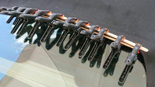

gestern die 2. Hälfte des oberen Stoffrahmens verklebt und heute die erste Hälfte des oberen Scheibenrahmens.

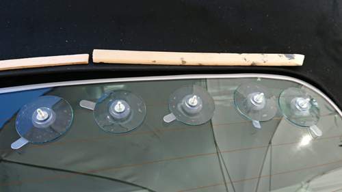

Vor dem Aufbringen des Klebers sollten die Saugnapf-Klemmen in ihrer Endposition vormontiert und -bis auf die Saugnäpfe- wieder entfernt werden. Das spart Zeit und Stress bei der Verklemmung nach Auftragen des Klebers.
Das vorherige Abkleben (silbernes Dekoband an der vorherigen Grenze des Verdeckstoffs) verhindert, dass der Stoff zu breit mit der Scheibe verklebt wird und später ungewollte Spannungen auftreten. Über diese Grenze darf der Stoffrahmen nicht angesetzt werden.

Moin,
das Verdeck muss entriegelt sein, so hat's bei mir gereicht. Um besser an die Seiten zu kommen, habe ich es etwas mehr geöffnet. Wichtig: wenn Stoff/Fenster verklebt werden, NICHTS MEHR VERÄNDERN.
Thermo-/Hygrometer am Arbeitsplatz aufstellen. Über 60 % Luftfeuchte und über 30° C nichts verkleben. Abschatten, wenn draußen gearbeitet wird (dann auch Halbgarage besorgen, zum Abdecken).
Für die Rundumverklebung habe ich fast 70 g Kleber benötigt, also 2 Doppelspritzen. Dazu, entsprechend den Arbeitsschritten, die Ber-Fix Statikmischer-Spitzen 1:1. Die Spitzen können nicht mehrfach verwendet werden = Verbrauchsmaterial.
Das beiliegende Stück Schleifvlies hat mir nicht genügt, besser im Baumarkt Hand-Schleifvlies mittlerer Körnung besorgen. Wird mit Isopropanol zur Entfernung des Klebers gebraucht.
Den alten Kleber auf der Scheibe erst mit IP und Vlies angehen, dann lässt er sich besser mit dem beigefügten Klingenschaber entfernen.
Ansonsten streng nach Bedienungsanleitung vorgehen, die ist schlüssig! Auch der Tip mit dem Anwärmen des Klebers im warmen Wasser ist viel wert.
Die Ränder um die entfernten Saugnäpfe, lassen sich leicht mit Essigessenz von der Scheibe entfernen.
Und wichtig: alles griffbereit haben, was benötigt wird und die Arbeitsschritte im Kopf trocken üben. Ist der Kleber aufgetragen, tickt die Uhr......
